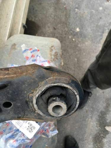

@Flying Kremser schrieb am 20. September 2017 um 13:02:50 Uhr:
Man erneuert nach optischem Zustand der Gummis !!!
-> Risse im Gummi und Ablösung vom Metall an dem der Gummi aufvulkanisiert worden ist.
So kann das zu Beispiel aussehen.
Das merkt man dann aber auch beim fahren ;)
Wenn es um das Thema Querlenkerlager geht, ist es immer das 60mm Lager im Querlenker gemeint. Das vordere kleine ist so fest eingepresst, dass kann kein Spiel bekommen.
Man kann bei dem 60mm Lager ein "verstärkstes" nehmen, welches nicht die Aussparungen hat. Die gibt's für den VW Golf 4 R32 / Audi TT.
Die Maße sind sonst identisch.
Und das Fahrgefühl is mit den „verstärkten“ also den Vollgummi lagern das gleiche ;)

@allesVWoderwas
Ja das sind die richtigen
Davon brauchst du 2 Stück.
Wenn du kannst würde ich dir aber nach wie vor ans Herz legen die verstärkten zu nehmen.
Diese erkennst du daran das das Gummi komplett ist und keine Lücken aufweist
