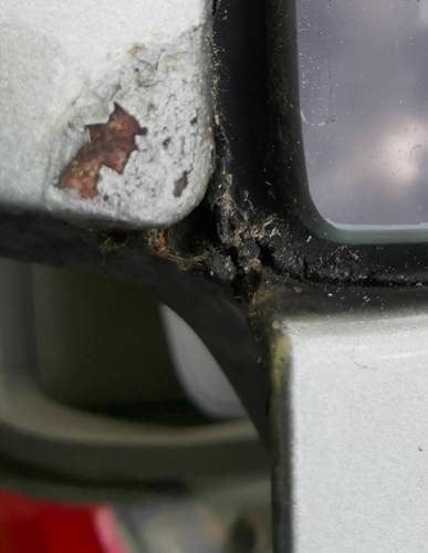

ich wollte mal nachfragen, wie aufwendig der Entfernung des Rostansatzes bei der Heckklappe eines Golf 4 Variant wäre.
Bild hänge ich mal mit an
Muss die Heckscheibe raus?!

Scheibenrahmenrost kommt meist von außen.
"Die Spitze des Eisberges" ist es bei Durchrostungen von innen.

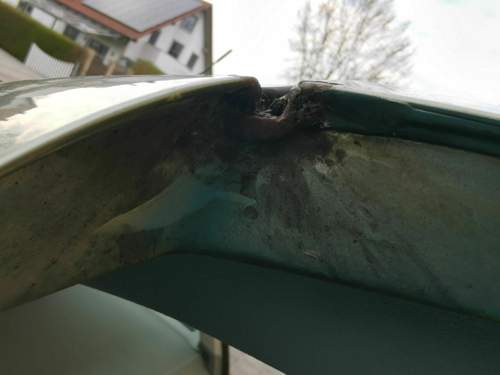

Anbei bessere Fotos von der Heckklappe

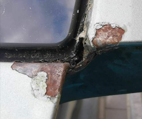

Leider rostet sie an beiden Seiten
Wie gesagt, den Ausbau der Heckscheibe möchte ich vermeiden, da mich jeder drauf hinweist, die Heckscheibe KANN reißen, beim Ausbau
Uff, sieht schlimmer aus, als ich dachte.
Also Scheibe raus?!
den Rost werde ich abschleifen
Der Vorbesitzer hat wohl nur oberflächliche Kosmetik betrieben, indem er den Rost mit Wagenfarbe überlackiert hat
Scheibe muss raus, wenn sie reißt... dann ist das eben so, weitere Kosten aber du musst an den ganzen Rost heran. Scheibe kostet zwischen 120 - 160 €, ist nur die Frage ob der Glaser die auch verbauen will, wenn du sie besorgst.
(Viele Lackierer können das aber auch!).
Dann sandstrahlen, da muss jeglicher Porenrost weg. Wenn das nicht restlos geht, Washprimer einsetzen. Ansonsten mit 2K-EP grundieren udn wie üblich weitermachen.

So wie das aussieht ist die Klappe in den Ecken durchgerostet. Nein bei VW brauchst du nicht mehr nach Kulanz fragen.
