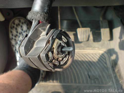

ich wollte heute meinen Corzilla starten und dann passierte es.....ich zog schritt 1und 2 durch und beim 3ten schritt hörte man den das Zünden des motors aber dieses war nur nichtmal eine halbe Sec.
Dann war schon der ärger vorprogramiert und ich merkte schon das jetzt alles zu ende ist! Ich nahm den SChlüssel aus dem Zündschloss und alles war noch an Tagfahrlicht,alle kontrollleuchten aber das radio ging immer aus beim Schlüssen ziehen.
Ihn hat es auch erwischt!

morgen!
das hat nix mit dem Schloss oder dem eigendlichem Zylinder zu tun;)
( reinstecken, drehen, absziehn ,ist ja möglich)
dier ist der Zündschalter verreckt
dieser überträgt die schlüsselbewegung auf eine abnehmer platte die meist bricht
deshalb wird der strom nicht unterbrochen und die lampen bleiben an!!
mfg corsi001
http://www.ebay.de/.../160684489344?...
im unterem bild ist dieser mitnehmer zapfen gut zusehn ( ausführung corsa b)

170€ wird die reperatur kosten.
einteil vom zylinder/schloss hat sich im Anlasserverfangen und beides ist defekt!
gruß
Themenstarteram 25. November 2011 um 15:53
154€-----
34€ die arbeit oberes und unterere verkleidung weg.
25€der startschalter/zündschalter
70€ schliesszylinder zündschloss inkl Schlüssel!

Ich habe diesen Schlüssel hier aber damit bekomme ich den wagen nicht zum laufen!
http://www.rccrawler.eu/zeugs/DSC04968.JPG
auch nicht wenn ich das ZV modul vom alten rein stecke....er startet bricht aber nach 1-2sec ab!
im altem schlüssel befindet sich der transponder ohne diesem kanst du ihn nicht starten
endwider setzt du den transponder vom altem schlüssel in den neuen oder du platzierst den transponder in die nähe des schlösses
( wemm du den schlüsseltransponder nach dem starten weg nimmts geht er immer aus)

Ich habe ihn ausgetauscht also von meinem SChlüssel den ich besitze in den den ich bekommen habe und es ging nicht.
Dann habe ich meinen Schlüssel mal ohne transponder in das schloss getan und er startete auch.
Das ist total kurrios als ob wäre das nur ein rohling aber es sieht aus als ob wäre er dafür gemacht!

ich war gerade bei opel selbst und der sagte mann muss den Schlüssel erst anlernen lassen!
20€kostet dieses -.- und selbst kann man so etwas nicht machen?
nein geht nicht das ist aber im preis normaler weise drin
