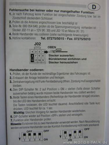

haben für meinen Winter Golf eine votex keyless entry Steuereinheit mit Kabelbaum geschenkt bekommen. Allerdings ohne Handsender, der war verloren gegangen. Die Nummer die auf dem Steuerteil steht ist 4M1046V3A. War nun beim Freundlichen gewesen und habe mir einen Handsender bestellt.
Nun mein Problem:
Wollte den Handsender anlernen aber die Zentralverriegelung macht keinen mux. Habe es genauso gemacht wie es auf dem Zettel steht der zum Hansender dazu war.
Bräuchte jetzt ma eine Bedienungsanleitung und eine Einbauanleitung für die Funkfernbedienung.
Ich hoffe mir kann jemand weiterhelfen. Danke im Vorraus
Patrick
Für alle die es vielleicht interessiert, hab die Antworten im Golf III Beriech erhalten...
handsender Codieren:
-Dipschalter 2 auf on,
-Beide Tasten gleichzeitig drücken, bis die LED im Handsender erlischt.
-eine Taste kurz drücken ->LED Leuchtet ca 1 sek.
Wichtig: beide Handsender gelechzeitig Kodieren!! sonst ist nur einer angelernt!!
dip 2 auf off und die Handsender betätigen.
-> Fertig
oder hier die zweite Anleitung
Also bei ausgeschalteter Zündung:
1. Die Abdeckung von den DIP-Schaltern öffnen
2. Dip 2 auf ON
3. 1. FFB beide Tasten gleichzeitig gedrückt halten bis blinkende LED auf der FFB erlischt
4. Rote Taste auf der 1. FFB drücken. LED leuchtet ca eine Sekunde dauerhaft rot, blinkt kurz und erlischt dann)
5. Analog für 2. FFB
6. Dip-Schalter wieder auf OFF (alle 4 in die gleiche Richtung)
7. Testen
Vielen Dank nochmal @ prosper und @ wooody, die mir sehr weitergeholfen haben!!!!

Ich kann dir nur schreiben das ich beim Einbau der Ffb
in meinen Golf nichts anlernen musste.
Hab aber grad mal nach der Schachtel gesucht,
und was gefunden.
Siehe Anhang.
[Von Motor-Talk aus dem Thema 'Golf 3/4 Cabrio Fernbedienung ZV Votex Handsender programmieren' überführt.]
Anleitung-002
Das könnte die Lösung für mein Problem sein!!!
Vielen vielen Dank
Ich werde berichten!
