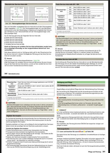

Hast Du mal geschaut welchen Service-Intervall Dein Bär hat ? Liegt es evtl. daran?
Themenstarteram 4. März 2020 um 21:28
Inspektion var1 war dran.
Bei dir stehen die Motorölspezifikationen auf Seite 292.
da steht das gleiche wie bei Dir. Aber 508 gilt nur bei variablen Intervallen. 502 bei festen. Hast Du mal deine Spezifikation angeschaut wie in meinem Bild erklärt?
Für den 2l TSI ( MKB CZPA,DKZA)ist nur das 50800 freigegeben.Das gilt auch für Festintervall.
