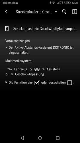

Hallo ich habe seit gestern meinen W213 mit Distronic und Verkehrsschilderkennung, allerdings verstehe ich immernoch nicht wie sich die Geschwindigkeit dem jeweils geltenden Verkehrszeichen koppelt, ich bekomme es einmal hin aber wenn sich das Verkehrszeichen ändert bleibt die Geschwindigkeit.
Habe die Bedienung am Lenkrad.
Mir würde es sehr helfen wenn mir jemand die Lösung sagen kann.
LG

@adranese schrieb am 5. März 2021 um 23:20:08 Uhr:
Hallo Peter,
Ich habe verkehrszeichenerkennung, distronic und comand, also sollten doch theoretisch alle Voraussetzungen erfüllt sein oder?
Welche Knöpfe muss ich genau drücken das es passt? Am rechten Bildschirm habe ich glaube ich Garkeine einstell Möglichkeit für Tempomat.
In den Einstellungen Comand/MBUX muss Du Geschwindigkeitsübernahme aktivieren. Dann sollte es funktionieren. Limit einstellen bei Verkehrszeichenassi.

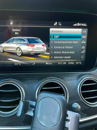

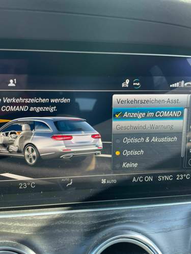

@220Ede schrieb am 6. März 2021 um 07:55:48 Uhr:
Hallo Peter,
Habe geschaut, aber ich muss im
Prinzip immer wenn ich eine andere geschwindigkeitszone habe neu die Wippe am Lenkrad drücken mit dem Schild/RES.
Was ich komisch finde, siehe Bild, das hinter der neuen Geschwindigkeit dann ein M steht, bekommt man das auf A vielleicht für Automatik und manuell???
Kann mir eigentlich nicht vorstellen das es das nicht geben kann...
Ich habe für dich mal in die BDA geschaut 😉
Da scheint der Hund vergraben zu sein.
Ich habe die Funktion anscheinend nicht.
Extrem seltsam wenn man überlegt das es die Schilder übernimmt im Display aber dem Tempomat nicht sagt er soll es übernehmen....
