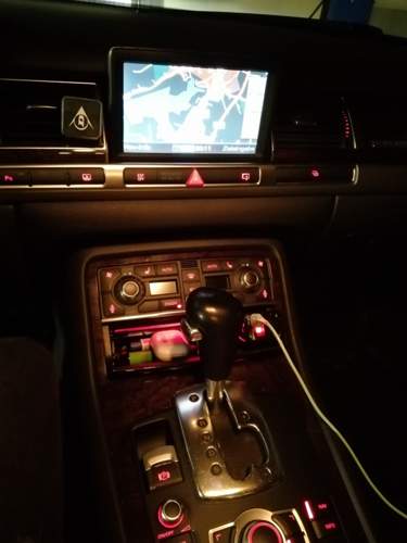

Seit kurzer Zeit leuchten die Bedienelemente vorne nicht mehr an der Lüftung die einstell "Räder?" auch nicht.
Ich hatte im Beifahrerfusraum Wasser und habe erstmal die Leitungen vom Schiebedach freigemacht jetzt ist alles super trocken.
Habe das *ILM*? Heute mit der gleichen Teilenummer bekommen und auch direkt eingebaut da ich dachte es liegt daran aber nichts! Sicherungen wurden auch alle überprüft.

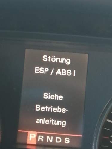

Unter anderem macht mein luftfahrwerk auch große Probleme, & die ABS leuchte geht nach 10 min fahrt an und die Geschwindigkeitsanzeige (Tacho) fällt aus.
Die Lenkung wird schwerer, mal geht sie tagelang ohne Probleme und dann auf einmal geht gar nichts mehr..

@Darkrider85 schrieb am 12. November 2022 um 17:26:33 Uhr:
Guck nach ob dein sicherung nummer 29 noch ok ist!
Fahrerseite 1 Ampere, schwarz
Hi vielen Dank dir!
Habe grad nachgeschaut und tatsächlich die ist durch, allerdings habe ich grade keine Reserve bei mir.
Habe andere Größen, müsste mal an der tanke vorbeischauen.
Vielen Dank! Lg Bernhard

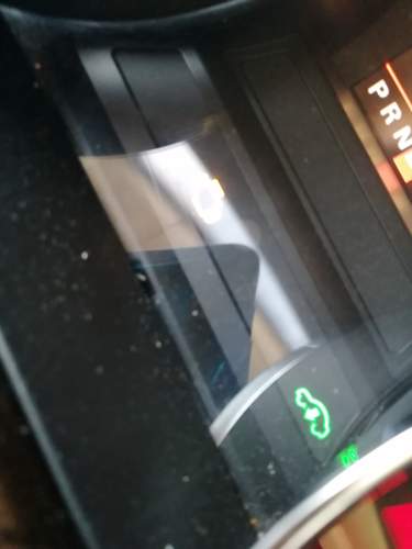

Habe die Sicherung gewechselt und es leuchtet alles super schön auf, allerdings mein Automatik wahlhebel die Stufen nicht, habe danach nochmal alle Sicherungen überprüft aber alle scheinen ok zu sein.
LG Bernhard
Beleuchtung ausser wahlhebel

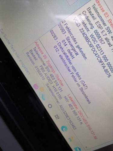

Der abs Fehler immer noch drin?
Scheint mir nach defektem abs stg auszusehen. Das sporadische erklärt sich mir nicht ganz aber der A8 ist bekannt für Macken und ungewöhnliche Fehler
@Deleerai schrieb am 13. November 2022 um 12:35:12 Uhr:
Ich muss dazu sagen ich finde es halt sehr sehr komisch, weil als beispiel:
Ich starte den Motor (Kaltstart) ab und zu funktioniert direkt alles tadellos, dann fahre ich 10 Minuten und zack es gibt am Bremspedal nur ein BRRMRMR und alles ist aus alle leuchten sind an.
Nächstes beispiel: ich starte den Motor und es funktioniert meine Geschwindigkeitsanzeige nicht und fahre so dann 20 bis 30km Stelle den Motor ab und starte ihn nach sagen wir 20 min wieder und zack es funktioniert alles dann mehrere hunderte km.
Nächstes Beispiel: wenn ich etwas schneller in eine Kurve fahre oder abbiege und den Motor danach ausschalte und ihn nach 5 min starte funktioniert auf einmal alles?

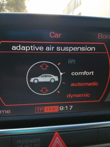

Das einzige ist, ich kann nicht auf lift zugreifen.
Dynamic comfort und Automatik sind möglich, allerdings arbeitet der kompressor durchgehend.
Also ich dachte vielleicht kann es ja auch am niveauregulierungssensor liegen? Weil der mir auch ab und zu angezeigt wird.
Oder aber der kompressor selbst ist hinüber.. Weil wenn es ein Federbein (WÄRE) Dann müsste der Wagen doch auf irgendeiner Seite absacken?

Störung Abs! Direkt nach Kaltstart
Luftfahrwerk leuchte dauerhaft an
Lift nicht möglich
Bau das STG aus und Reinige mal die Kontakte zum kabelbaum.
Am besten mit Reinigungsmittel wie Alkohol und einer alten Zahnbürste. Danach mit Kontakt Spray einsprühen und schauen ob es wieder vorkommt.
Ansonsten das ABS stg einsenden zum prüfen.
Ansonsten wie beta es bereits erwähnte, Kontakte prüfen.
Ps: wie oben bereits im Fehlerprotokoll, hast du eine Leckage im Luftsystem.

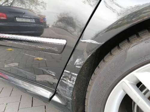

Wenn wir schon dabei sind, gestern hat es den a8 getroffen.. Das war wirklich ein herzschmerz weil es an sich so echt gut gehalten ist.. Eine ältere Dame ist mir seitlich leicht reingefahren, die felge wurde auch berührt.. siehe
Foto ??
Leichter Schaden
Foto ??
Das ist natürlich Bitter aber kann alles mit einer Versicherung geregelt werden.
