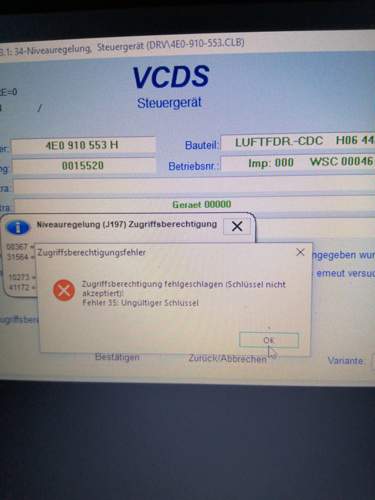

Hi. Habe es heute probiert und dann den Code für die zugriffsberechtigung eingegeben jedoch erscheint sofort:
Fehler 35: Schlüssel nicht erkannt! :/

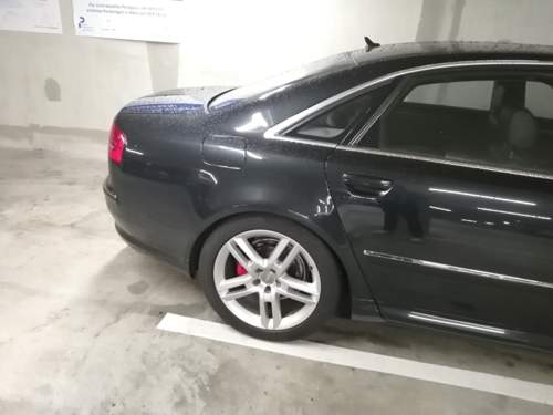

Heck luftfahrwerk Audi a8 d3
Front Audi a8 d3 luftfahrwerk
Habe jetzt mal ein Foto gemacht wieso ich nicht reinkomme.
Img-20221121

Habe dafür bisher keine Zugriffsberechtigungen benötigt.
Aber schließ das Programm und öffne es neu und versuch es dann nochmal.

Hallo mein Freund und vielen vielen Dank!
Ich hab das Programm oft geschlossen und es versucht aber ich habe kein Zugriff ohne eine Berechtigung.
Und wenn ich versuche den Code den mir VCDS vorgibt einzugeben kommt halt der gezeigte Fehler auf dem Foto.

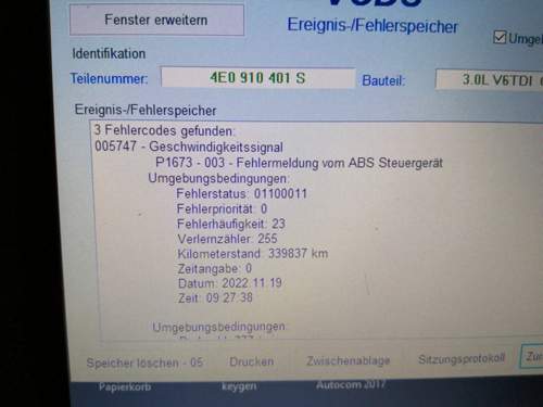

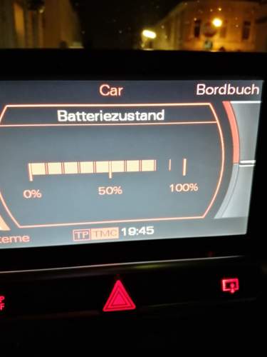

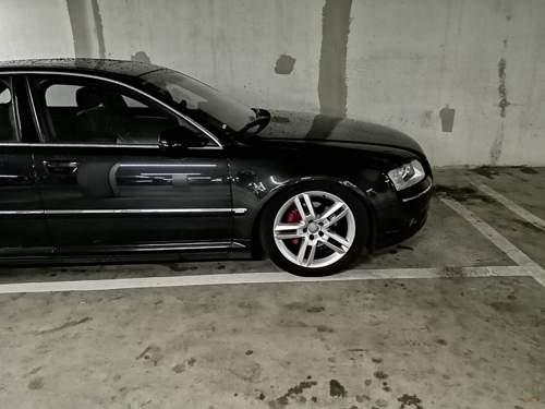

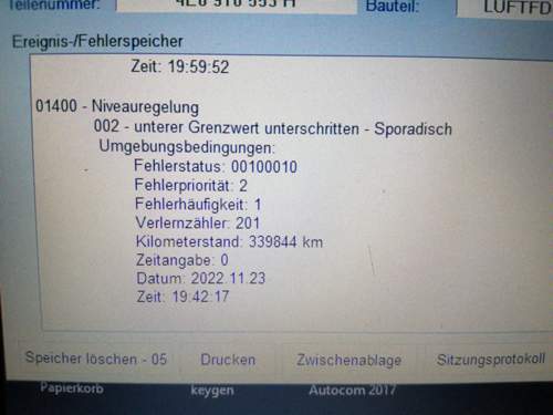

Hier ein paar Fotos wie zb der Abstand vom Kotflügel, fehlercodes, und die Batterie Anzeige.
Img-20221123
Img-20221123
Img-20221123
@Bernhard1998 schrieb am 24. November 2022 um 11:09:17 Uhr:
Die Batterie Anzeige kannst du in die tonne kloppen, die sagt nicht viel aus. Musst du direkt messen. Hab mir für mein System eine Digitale Anzeige eingefügt im MMI CarPlay System (nicht OEM).
