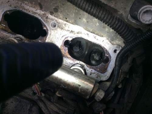

Habe mal meine Ansaugbrücke runter genommen, weil ich vermute das meine Direkteinspritzdüsen zugekokt sind. Hatte im Leerlauf Fehlzündungen auf einen Zylinder. Naja dabei habe ich mir mal die Einlassventile angeschaut und seht selbst.
Ist ein 1.8 TFSI CJEB mit 93000km runter.
Schon klar das die TFSI Motoren weitaus weniger Probleme mit der Verkokung haben . Also ich denke die sauger Fraktion ist hier eher betroffen also wundert mich deine Ansaugung nicht wirklich.

Das kann ich auf keinen Fall bestätigen.Meist sehen sogar die Gen2 Motore wie Golf 6Gti usw schlimmer aus als die Gen 1.Da hättest dann einfach Glück. Habe letztens erst ein Gen 2 da gehabt da hat es ein de Nackenhaare aufgestellt mit nicht einmal 100000km.Aber so unterschiedlich ist es...
