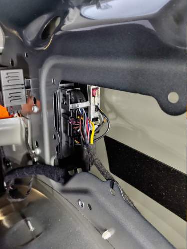

Vielleicht kann mir jemand helfen, mein Caddy V maxi hat eine
AHK vorüstung ab Werk, wo ist das Steuergerät verbaut?
Vermutlich hinten links oder rechts unter dem Wagenheber/Werkzeug.Bevor ich beides zum suchen abbauen muss.
Dank im voraus. Frank
Klappe hinten rechts aufmachen und reinschauen

Moin Frank,
das Steuergerät für den Anhänger sitzt in Fahrtrichtung rechts, vorne über dem Rad-Kasten. Dazu musst du die gesamte Innenverkleidung rechts entfernen. Durch die Klappe wirst du da wahrscheinlich nicht dran kommen.
Franz
Danke,werde von der Aktionein paar Foros machen.
Am besten gleich auch paar Clipse für die Verkleidung schon mal besorgen, die überleben meist nicht alle den ausbau.
Steuerteil sitzt dann recht weit vorne, siehe Bild.
St-ahk
