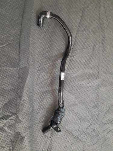

PS. Teste auch in Fahrtrichtung links die Kurbelgehäuseentlüftung (siehe Foto) die in den Motorblock über der Motoraufhängung eingesteckt und festgeschraubt ist. Saugen ja, reinblasen muss gesperrt sein.
Wenn alles demontiert ist, lachst du bei einer nötigen Erneuerung.
Entlüftung M271.8xx
