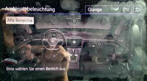

Hat jemand mal eine Adpmap vom BCM
5Q0 937 086 AK SW Version 163
Wichtig ist hier die SW Version 163(!) Ich selber habe 162 und bisher alle Adpmaps die ich finden konnte auch. Würde gerne mal 1:1 einen compare machen.
Hintergrund ist daß ich AL2 verbauen möchte. LIN Pin ist da, hab auch schon die Lampen testweise angeschlossen. LEDs funzen auch soweit, NUR bekomme ich den Farbslider nicht gebacken. Er erscheint einfach nicht (Grrr). Dafür bekomme ich die Anzeige unten, die ich noch nirgends im Netz gesehen habe.
- Ich habe jetzt die drei Farben auf Rot Grün und Blau codiert (Farbe 1-3)
- Farben 4-10 habe ich mehrfach codiert ändert aber nix
- Farben 4-6 mit Werten bestückt 7-10 auf 0 codiert. Hilft auch nicht.

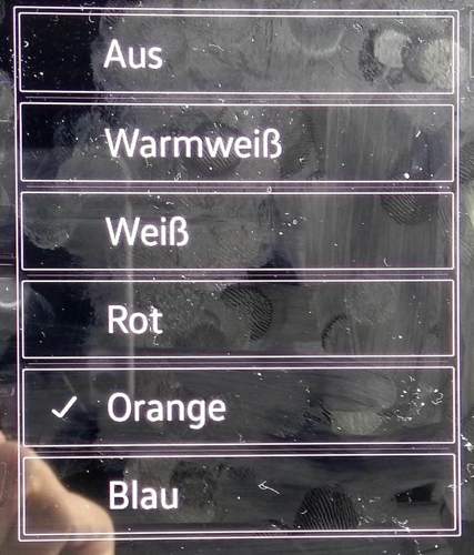

Nur bekomme ich die FarbenWORTE nicht mit den LED Farben überein. Sprich orange (Wort) ist eigentlich grün (LED & auch so codiert). Es hängt mit folgendem APK zusammen:
IDE11477-ENG128654-Interior lighting: parameter-p_farbauswahl_HMI,1F
Hat jemand hierzu jemand eine Bitaufschlüsselung ?
Mit meiner Kombo scheinen nur 3 Farben machbar (würde mich nicht so sehr tangieren. 10 wären schön und 30 wird mit meinem BCM nett gehen und so viele benötige ich auch nicht).
Farbwahl über Fahrprofil (obwohl im 09 & 19 aktiviert und FPA Schalter vorhanden) geht leider auch nicht. Ideen?

Hab hier, wie oben am -654 APK schon viel geschraubt und versucht, aber ohne Aufschlüsselung sind die Erfolgsaussichten nicht gut.
Edit: Ich hatte für ein Teil der Verbauinfos schon mal eine Bitauflistung gefunden. Die war aber nicht vollständig und die HMI_3 und HMI_4 werden dort gar nicht behandelt.
Ambientenmenu mit Touchfingern
Wort-Menu

Dann funzt es auch. Ist Codiersache. Kann aber sein, daß das AK nur 3 Farben (frei wählbar) kann. Das weiß ich halt noch nicht 100%. Macht für mich aber igendwie keinen Sinn 10 Farbkanäle in den APK zu haben und nur 3 nutzbar zu machen. Da es generell funzt, kann es nicht an der Hardware (09) liegen.
