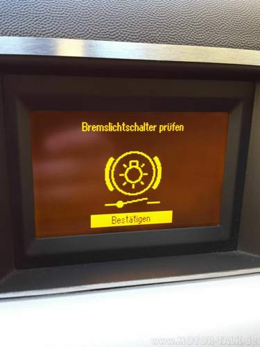

Hey Leute,
bin heute in meinen Wagen und dreh den Schlüssel rum, siehe da, eine Anzeige:
Bremslichtschalter (schön mit Bild).
Nun die Frage, was kanns sein? Die Suche gab nichts erklärendes für mich wieder. Soll ich einfach den Bremslichtschalter wechseln und gut ist? (Ähnliches konnte beim MB Viano meines Vaters behoben werden, nachdem Bremslichtschalter ausgetauscht wurde.)

Steht da wirklich Bremslichtschalter oder vllt. nur Bremslicht? Das Checkcontrol meldet ja auch (fälschlich) ausgefallene Lampen.
Beim Treten der Bremse beim Motorstart kann es zur Falschmeldung durch die 3. Bremsleuchte kommen.
Das mit der dritten Bremsleuchte habe ich immer im Winter wenn eine der LEDs aufgrund der Kälte nicht mehr will. Da kommt ein rundes Symbol und da steht Bremslichtschalter, definitiv. Werd mal nachher ein Bild vom Symbol machen und reinstellen. Bremslichtschalter ist bereist bestellt. knapp 16 Euro in der Bucht, soll original GM-Teil sein.

Hier mal das erscheinende Symbol:

Ich glaube der Bremslichtschalter fällt bei dieser Meldung nur ab und zu sporadisch aus.
Bei mir war der Fehler nur im Fehlerspeicher gestanden. War damit sogar beim TÜV und Bremslicht ging einwandfrei.
Habe dann einen neuen von Metzger für 11,00 € eingebaut und alles ist gut.
Ist etwas fummelig da am Bremspedal rumzufummeln da Du das Bremspedal mit einer Hand nach hinten drücken mußt um an den Schalter besser ranzukommen aber wie gesagt es geht.
Du mußt den Bremslichtschalter nach Abziehen des Elektroanschlusses glaube ich eine Viertelumdrehung verdrehen. Danach schnappt er raus. Unbedingt merken in welche Richtung Du drehst um den neuen Schalter wieder reinzubekommen.
Ciao FrankyNue
Soo Bremslichtschalter gewechselt und siehe da, der Fehler is wech. Danke an alle ;)

ich hab wieder ein Problem. Der Bremslichtschalter scheint wieder defekt zu sein, obwohl ich ein original GM-Teil verbaut habe. Die selbe Meldung nach rund mehr als einem Monat. Nun will ich bei PKW-Teile ein neues bestellen und mir ist aufgefallen, dass es eine Unterscheidung zwischen mechanischen und elektrischen gibt. Vor- und Nachteile?? Was muss ich nehmen?? Hab eins von Febi Bilstein im Blick, was meint Ihr??

ich bin nach wie vor der Meinung das der 1ste Bremslichtschalter nicht defekt war, denn wenn defekt geht auch kein Bremslicht.
hast du Led oder sonst iwie Zubehör in der Beleuchtungsanlage?
Hallo.vom kurzem habe ich gleiche probleme gehabt.Am ende wahr nicht der Bremslichtschalter defekt sondern eine bremslichtbirne.Das bremslicht ging aber die faden wahr gebrochen und beim jedem schlagloch immer kurzschluss gemacht.Nach birne tausch funktioniert alles wieder und kein fehler in FS.
