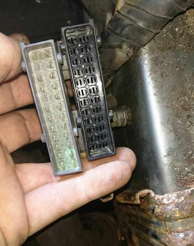

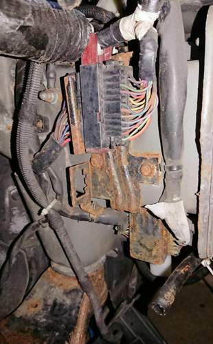

Das Foto stammt von Saab 9-3 mit dem Z19DTH und der stecker nennt sich da A10 wenn ich noch richtig im kopf habe, aber befindet sich bei dem Vetctra C/Signum an der gleichen stelle der besagter X4-Stecker
Da ist auch bild von der Rückholfeder.
Dsc
Da kann man den gammel in dem stecker sehen, leider habe ich keine aufnahme von der gegenseite, da sa es noch schlimmer aus. Da hatte ich den stecker von Opelkabelbaum umgenbaut.
X4

Leider sieht der Stecker X4 sehr gut aus. Habe auch auf elektrischen Durchgang geprüft. Alles in Ordnung laut Schaltplan. Habe bis zum X56 Stecker am Motorsteuergerät gemessen. Werde das Steuergerät jetzt einmal prüfen lassen und dann melde ich mich wieder hier.
