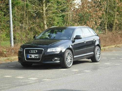

Hallo
hab hier mal ein Bild gemacht :-)
Ich bin soweit ganz zufrieden ,hinten würd ich gern noch 5mm Spurplatten pro Rad montieren - kann ich da welche aus dem Zubehörhandel ohne Zentriernase nehmen oder muss ich orig. welche von BBS verwenden - kennt sich da jemand aus ?
Bekomme ich das dann auch eingetragen wenn es soweit passt und nichts schleift - hätte hinten dann ja ET 35 und vorne ET 40 ?
Kann ich bei 5mm Spurverbreiterungen die orig. Schrauben weiter verwenden oder muss ich längere haben ?
Danke für eure Antworten
Speeeedking

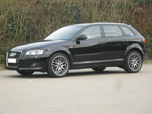

Hallo
Projekt Sommerfelgen 2013 abgeschlossen !
Vorne/Hinten : BBS CS Anthrazit Diamantgedreht Matt 8x18 ET40 - Michelin 225/40 ZR 18
(hinten 5mm Spurverbr./Rad)
mir gefällt das 🙄
beim TÜV gab es heute keine "Probleme" !
Speeeedking
