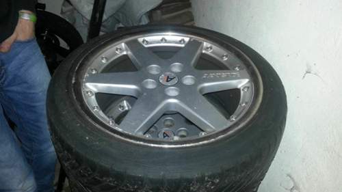

Hallo Community,
ich will mal hier mein Glück versuchen, bis jetzt konnte mir noch keiner weiter helfen.
Ich bin auf der suche nach einem Gutachten für die Felgen, die im Anhang zu sehen sind. Und zwar für einen A6 C4.
Das es das Gutachten gibt weiß ich, da ich Bilder davon habe.
Daten der Felgen sind folgende:
Hersteller: BBS (für BetaTec gefertigt)
Kennzeichnungen: RT117 oder 8185
Größe: 8.5J x 18H2 ET 32
Ich hohe es gibt irgend jemanden der solch ein Gutachten hat.
Gruß Pascal

Hab auch nen Satz den ich gerade zerlege und denn wie auf Bild 2 wieder erstrahlen lassen werde. Sterne werden gestrahlt und gepulvert bin mir noch nicht sicher Anthrazit oder Schwarz-matt und die Kränze werden poliert .... Edelstahlblenden werden ersatzlos entfallen .. ^^

@Kevingtc: Leider sind deine Felgen nicht die hier im Thread behandelten.
Unserer .. respektive die RT117 sind 2 teilige verschraubte Felgen, deine sind einteilig. Ergo kann ich Dir dabei leider auch nicht behilflich sein. Auch wenn sie von der Optik her recht ähnlich sind bringt Dir das Gutachten der 2 teiligen Felge absolut gar nichts.
Ich hänge hier mal das von Dir gepostetet Bild an und dazu im vergleich 1-2 Bilder unserer Felgen.

Avantgarde Felgen klingen so nach Mercedes Benz Felgen....
@nogaroc4 schrieb am 27. Juni 2017 um 17:57:22 Uhr:
Könnte man meinen hat damit aber rein gar nichts zutun .....
Diese Felgen wurden damals als Ori. zubehör über VW vertrieben Felgenhersteller bzw Auftraggeber war Betatec und hergestellt wurden sie von BBS für Betatec.
Sind aber reguläre 2 teilige BBS Alufelgen in dem Sinne. Gutachten oder überhaupt was schriftliches zu bekommen gestaltet sich jedoch etwas schwierig da BBS an D&W verweist, diese müssen wohl Betatec vor längerem aufgekauft haben.Betatec ist aber auch nicht mehr existent und ging Konkurs, daher ist es recht mühsam sich noch Unterlagen zu beschaffen. Da dies schon länger her ist und eben BBS für diese Räder nur Hersteller war weisen sie einen gerne ab und man solle sich dort und dort hinwenden wenn man Glück hat könnte man dort noch Kopien erhalten, wurde mir selbst so von BBS mitgeteilt.
Umso erleichterter und dankbarer bin ich das Schaudin sich die Mühe gemacht hat die Unterlagen seines Satzes herauszusuchen, einzuscannen und diesen mir via E-Mail hat zukommen lassen.
Sollte also wer auf der suche nach dem Gutachten sein für diese Felgen :
Kann er sich gerne an mich wenden und dies nun auch von mir bekommen.
Wünsche einen ruhigen Donnerstag,
Sebastian
