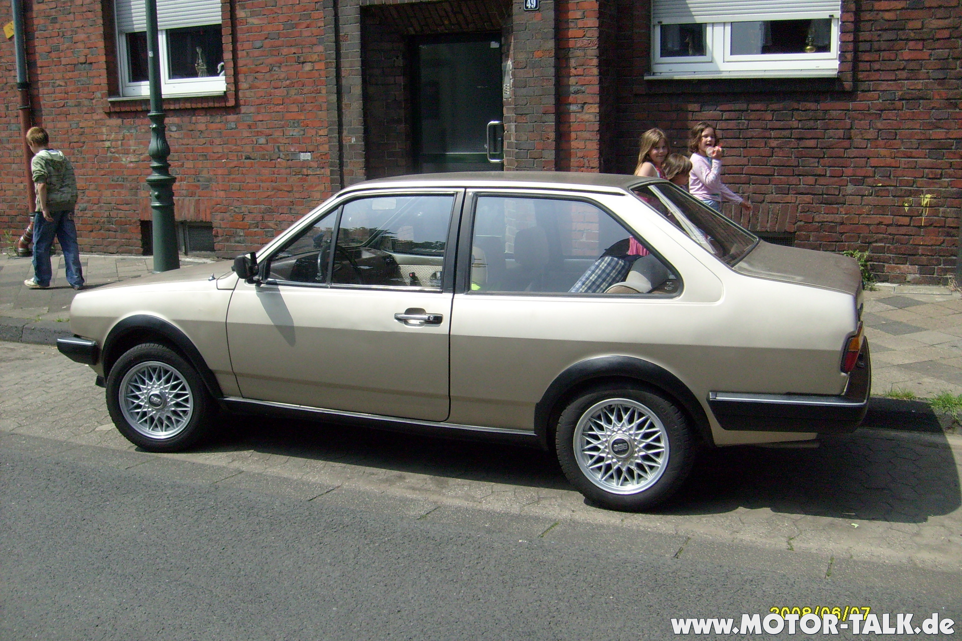

Moin zusammen,
habe meiner Frau vor ein paar Tagen mal wieder nen Polo 86C BJ.93 gekauft. Jetzt hat dieser
schicke BBS Alus drauf mit 175/40 R14. Laut Verkäufer sind diese nicht eingetragen.
Nach Google Suche und BBS Hompage und Motortalksuche habe ich nun nichts passendes an Gutachten/ABE gefunden, allerdings in einem Beitrag irgendwo in den Googletiefen gelesen, das BBS nicht eingetragen werden muß, da sie von VW von Werk ausverbaut wurden???
Habe ich vorher ehrlich gesagt noch nie gelesen/gehört.
Kann hier wer fachkundiges meinem Laienwissen auf die Sprünge helfen?
Hat wer ne add wo ich ein passendes Gutachten herbekommen kann, falls sie eingetragen werden müssen?
Vielen Dank im Voraus,
Gruß Daniel

das sollen 14 Zöller sein!?! Nicht wirklich oder?
175/40R14 gibt es nicht.
Sieht mir eher nach 5,5x13 ET38 mit 165/70R13 aus.
Schau doch bitte nochmal genau nach. Steht ja zum Glück alles gut leserlich auf Felge und Reifen.
Da es vermutlich originale VW-BBS/Mahle (871601025) sind, bekommst die Papiere zu den Felgen (!mit Angabe der Teilenummer auf den Felgen!) bei einem VW Händler. Der wird Dir dann auch sagen können, ob Du die Räder (Felgen und Reifen) auf Deinem Polo fahren kannst/darfst ohne zusätzliche Eintragung.

Moin Zusammen,
hat was gedauert dank der lieben Arbeit,
aber ich habe nun Infos von einem bekannten VW Mechaniker.
Dieser sagte mir das die BBS Felgen nicht eingetragen sein müssen, da sie eine generalisierte Freigabe für den Typ 86C u.a. haben.
Mit der Bereifung siehts anders aus.
Diese ist für den Polo nicht zugelassen und müßte per Einzelabnahme geprüft werden oder man fährt sie einfach bis sie das nächste mal gewechselt werden muß.
Bei anderen Modellen wäre die Bereifung auch kein Problem.
Die richtigen! abgelesenen Maße der Bereifung betragen übrigens 175/70 R13
Gruß Daniel
Hallo Daniel,
175/70R13 ? 🙁
Auf die Felgen gehören beim Polo 175/60R13 oder 165/65R13 aber doch keine "typische Golf 2/3" Grösse wie 175/70R13.
Da Dein Tacho jetzt mal ganz lecker daneben geht und er jetzt weniger anzeigt als eigentlich, bekommst sie vermutlich selbst per Einzelabnahme nicht ohne weiteres eingetragen.
Vielen Dank für die Info wegen den Felgen. Heisst im Klartext, man darf sie ohne Eintragung fahren, solange die Reifengrösse die darauf montiert ist, bereits in den Fahrzeugpapieren eingetragen ist.
Das hat der VW Händler gesagt? Mutig.....!
Kann unter Umständen richtig Ärger geben und teuer werden.
