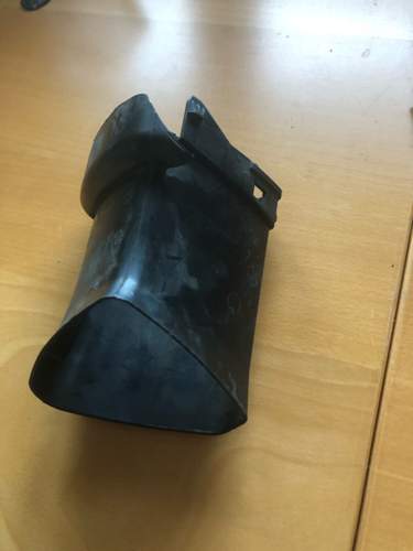

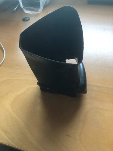

Bin auf der Suche, wo das im Bild befindliche Bauteile verbaut ist, lag bei mir auf der Motorpappe.
Kann mir jemand helfen?

Bild sind jetzt hochgeladen. Es ist nicht das Verbindungsstück zwischen Luftfilterkasten und Schloßträger ….
Wenn du uns jetzt noch darüber informierst um welches Fahrzeug und Motorisierung es sich handelt, könnte man dir fast schon weiter helfen🙂
sieht aus wie Luftführung...
Bremse, Ladeluft, Ansaugung ?
Hast recht, ist ein 3 Liter tdi, Motorkennbuchstabe: ASB, Baujahr: 2006

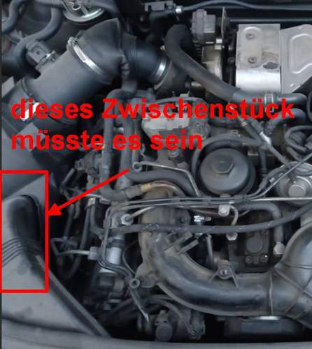

Links vorne im Motorraum, Luftfilteransaugung

Kannste nochmal ein Foto oder zwei mit einem Lineal daneben einstellen?
Und eine Teilenummer ist da dran nirgends zu finden?
Ich könnte jetzt vermuten, dass das irgendwo am Luftfilterkasten sitzen muss, aber ohne einschätzen zu können wie groß das Ding ist, ist das schwierig.

Rechts vorn...
Immer von der Fahrtrichtung aus gehen... 😉
Es ist das Verbindungsstück zum Luftfilter !
So wird kühle Luft angesaugt. Lag es unten hat der Turbo immer warme Motor Luft angesaugt.
