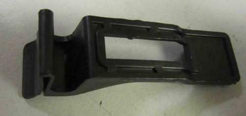

Mir ist neulich aufgefallen, dass mir bei meinem S211 E320CDI Mopf eine Bestigung der Abdeckung über dem Kombifilter fehlt. Anscheinend hat eine Werkstatt vergessen, den Winkel wieder hinzubauen nach dem Filterwechsel.
Kann mir jemand mit Teilenummern helfen? VIN kann ich per PN schicken, aber ich denke, dass es nicht ausstattungsspezifisch ist.

Nr. Verschluss A0029880542, Halter gibt es zwei, sind unterschiedlich lang, passen auch jeweils nur auf einer Seite. A2118310114 und W2118310014.

Den Halter mit A… habe ich bei Ebay gefunden. Bei Ebay sieht er aber eher so aus, als ob er auf einen Flansch gesteckt wird. Bei mir ist aber ein ungenutztes Schraubloch. Dann scheint der Halter A… der Falsche zu sein.
Die Teilenummer mit W finde ich gar nicht.
Mach ich was falsch?

Die Clipse habe ich gefunden, aber der Halter mit der Nummer A2118310114 sieht auf Ebay aus, wie auf dem Bild. Meine Karosserie hat da aber ein Gewindeloch zum Reinschrauben und keinen Flansch zum Stecken, daher bin ich mir unsicher, ob die Nummer vom Halter passt.

Nein, der sieht so aus, wird einfach unter der Dichtung auf das Blech gesteckt, Dichtung wieder drauf und fertig. Hatte ich bei meinem doch auch, da fehlten aber die Abdeckungen auch noch.

Jetzt habe ich den Halter gefunden. Es ist der Kurze, der die Abdeckung in X hält. Bei Mercedes kostet der knapp 3 Euro. Daher bestell ich den da und schieb den unter die Dichtung, wie Du es beschrieben hast. Das seh ich bestimmt am anderen Halter.
