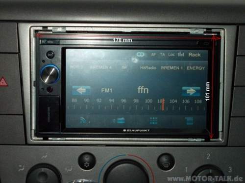

Das Radio ist gestern angekommen, hab es natürlich gleich eingebaut.
Der mitgelieferte Schachtrahmen passte nicht, er war ca. 0,5 cm höher als der im Vectra eingebaute. Und da es schon Samstagnachmittag war, konnte ich auf die Schnelle keinen neuen organisieren. Blieb mir also nichts anderes übrig, als den im Vectra vorhandenen auszubauen und mit Flex und Feile zu bearbeiten.
Es passt jetzt soweit, nur lässt sich das Radio mit dem Vectra-Schachtrahmen nicht fixieren, lässt sich somit ohne Widerstand herausziehen. Muss mir da also noch etwas einfallen lassen.
Funktionieren tut das Radio einwandfrei. Ich muss mich erstmal an die Steuerung gewöhnen, aber der erste Eindruck ist sehr gut und auch der klang mit den Serienlautsprechern ist gut. Stromversorgung und Lautsprecheranschluss musste ich mit einem Adapter herstellen. Ohne konnte man das Radio nicht einschalten, obwohl kein Tausch von Zündungs- und Dauerplus notwendig war. Muss wohl mit den Zusatzanschlüssen am Original Farzeugstecker zu tun haben. Auch mit dem Blaupunktadapter für LFB und Displayanzeige ging nix. Hab dann aber auch nicht weiter experimentiert.
Der Kunstsoffrahmen kam schon einen Tag vor dem Radio an. Da fügt sich das Radio auch nich 100% ein, wie auf dem ersten Bild zu sehen. Auch lässt er sich nicht fixieren, wird nur vom Radio auf Position gehalten. Das finde ich jetzt aber nicht so tragisch, denn wenn ich das Radio demnächst fest im Schacht habe, dann hält auch der Rahmen.
Soweit mein Bericht, schaut euch die Fotos an.
