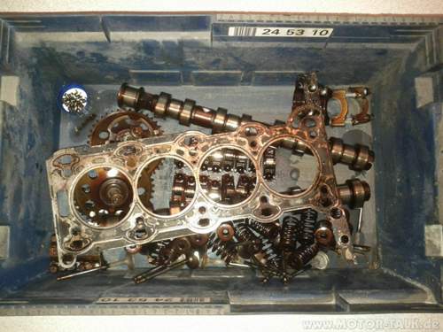

Ich habe gerade mal die Kiste aus dem Auto in meine Wohnung geholt, da ich mir die Teile genauer ansehen wollte. Mir fällt nix mehr dazu ein!
Ich betrachte das gerade als Sabotage!
Die Lagerschalen der Nockenwellen haben von Opel aus Nummern. Das ist soweit okay, die liegen nach geraden und ungeraden zusammen.
Die Gegenstücke zur Nocke (ka. wie die heißen, Wippen??) haben keine Nummern, lagen auch zwei Blöcke beieinander.
Die Ventile jedoch kreuz und queer....
Ich habe es mal versucht im Wohnzimmer aufzubauen
(zum Glück Junggeselle)

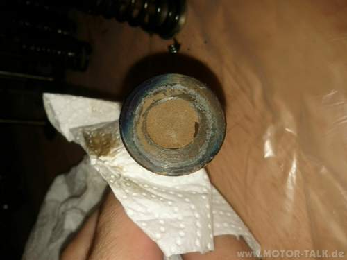

Wenn ich die Ventilsitze nachschleife, dann drehe ich ja das Ventil in seinem achsialen Gleitlager. Wie verhindere ich, dass da Schleifpaste rein kommt? Ich wollte den Auslass ggf. mit einem Schaber oder so vorreinigen, wie verhindere ich dass Späne in diese Gleitlager-Bohrung gelangen? ( siehe Bild 1)

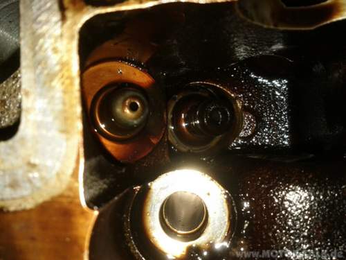

Die andere Frage bezieht sich auf den Ventilfedersitz und die Ventilschaftabdichtung. Letztere kommt neu, habe ich die noch im Kopf drin, oder sind die schon entfernt? (restliche Bilder)
