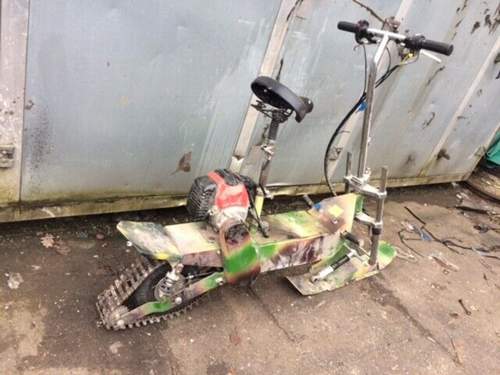

ist zwar keine Draisine. Aber........
Img-2172
Hat aber auch keinen Rückwärtsgang.
