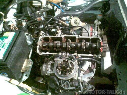

Guten Tag zusammen,
ich habe letztes Jahr, ende Oktober, ein Golf II, 1,3l mit 55 PS, von meinem Vater geschenkt bekommen. Damals lief das Ding spitze und ohne das kleinste Problem. Das ging jetzt irgendwie ziemlich schnell das ich jetzt doch ein paar Teile tauschen muss. Unter anderem empfahl man mir den Vergaser zu tauschen. Allerdings ist der Originalvergaser über 1000€ teuer. Außerdem erzählte mir mein Vater das es einen ähnliches Vergaser gäbe der auch in das Auto passt und wesentlich einfacher aufgebaut ist und somit wesentlich weniger Störanfälliger ist.
Meine Frage lautet daher: Gibt es tatsächlich einen einfacher aufgebauten Vergaser der auch in das Auto passt? Und wenn ja, welche Teilenummer hat der?
Und falls es noch jemanden Interessiert kommt hier noch mein Problem:
Unabhängig von Außentemperatur oder Temperatur des Motors tritt das Problem mit reiner willkür auf.
Es hört sich an als würde nicht genug Benzin oder Luft im Motor ankommen. Drücke ich während der Fahrt die Kupplung dauert das nicht lange (1-10 Sekunden) und der Motor geht aus. Selbes passiert im Stand. Wenn ich Gasgebe stört das den Motor herzlich wenig. Falls die Drehzahl hoch geht passiert das nur nach einiger Zeit aber wenns hoch geht dann ganz schnell wie als wenn nie was gewesen wäre. Drücke ich das Gaspedal ganz durch zieht und fährt das Auto normal, drücke ich das Gaspedal nicht (normaler Fahrt) durch gibt es zwei Möglichkeiten: Entweder der Motor verhält sich wie als würde ich das Gaspedal nicht mal ansehen oder der Motor "springt". Ein bisschen wie als würde ich ganz ganz schnell hintereinander Gas geben, nicht, Gas geben, nicht, .... . Benzinpumpe und Luftfilter habe ich schon getauscht. Die Lichtmaschine und den Kühler aus anderen Gründen auch getauscht. Schläuche sind ebenfalls neu. Woran ich halt denke ist das vllt Dreck oder ähnliches im Benzinkreislauf sein könnte oder das der Vergaser ein Schaden weg hat.

Das Auto hat ein MH Motor mit nachgerüstetem geregeltem Kat, keine Ahnung welches System

-Benzinfilter sind ersetzt (auch richtige Richtung)
-Falschluft kann man sicherlich ausschließen weil dann das Problem nicht willkürlich wäre sondern immer auftreten würde (denke ich)
-Wam- und Kaltstartverhalten ist absolut identisch -> springt immer direkt an und ohne Probleme nur bleibts dabei nicht immer
Das Leerlaufproblem geht mit den anderen Problemen einher. Fährt der nicht richtig, läuft der Motor auch im Leerlauf nicht.
- schon mal im LL den Luftfilterdeckel angemacht und mit einer Taschenlampe in den Vergaserschlund(-schlünde) geleuchtet, während du mit der Hand Gas gibst ? Reaktion des Motors ?
abgemacht, laufen gelassen und Gas gegeben. Hat sich überhaupt nicht stören lassen. Problem bestand nach wie vor. Auch im Vergaserschlund war nichts zu sehen. Weder mit noch ohne Gas geben.
Den Vergaser zu öffnen erschien den meisten Mechanikern als sinnvoll. Allerdings hätte dann die Gummierung zerstört werden müssen und ersetzt werden müssen. Darauf hatte ich keine Lust und wollte lieber einen neuen der auf jeden Fall funktioniert bevor der Mechaniker noch was übersieht und das Ganze zwei und dreimal gemacht werden muss. Das der Vergaser so extrem teuer ist wusste ich da noch nicht.
Üüüüüüüüüüübrigens, habe ich heute die Zündspule gewechselt. Punkt genau überein lief der Motor ruhiger, runder und insgesamt vertrauenserweckender. Bisher kam das Problem nicht wieder aber es bestand auch heute nicht.

hab versprochen bescheid zu sagen und das tue ich hiermit
Das Problem wurde durch das Wechseln der Zündspule komplett behoben.
