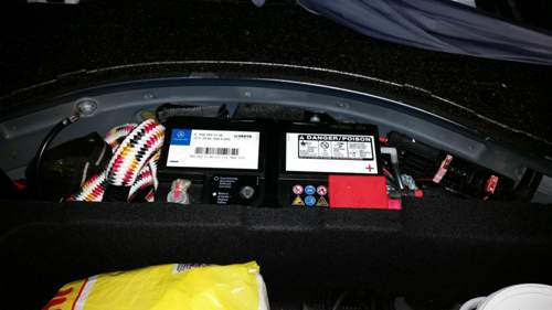

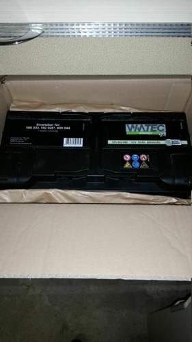

Ich habe eine E200 CDI W211 Baujahr 2007 und möchte die Batterie wechseln, weil es in der Fehlerspeicher UNTERSPANNUNG angezeigt hat. Es hat die Original Mercedes Batterie mit 12V 74Ah 680A und ich möchte eine mit 12V 95Ah 800A einbauen. Würde ich damit am Elektronik oder was anderes kapputt machen weil die stärker als die Originale ist. Im Anhang die Bilder
Bräuchte eure Meinungen

Es ist völlig egal, wie stark der Generator ist! Wo habt ihr diese Märchen her? Der Ladestrom einer Bleibatterie pegelt sich auf 5 bis 20 A ein, das schafft jeder! Das Einzige, das geregelt wird ist die Bordspannung. Der Ladestrom ergibt sich NUR aus dem Innenwiderstand und dem Ladezustand der Batterie.
Beim MOPF ist das Batteriesteuergerät, das den Ladezustand der Batterie einschätzen soll, nicht so heikel wie beim Vor-MOPF, also kann es da auch keine Probleme geben.
Eine große Batterie ist tendenziell besser, da die Entladetiefe bei denselben Anforderungen geringer ist und diese das Tempo der Alterung bestimmt. Auch ist der Kaltstartstrom höher, was dem Wagen im tiefsten Winter gut tut.
