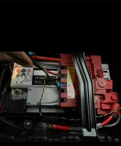

Habe nach langer Recherche keinen Beitrag gefunden, der Genau meine Frage beantwortet.
Ich fahre einen BMW 1er E87 Benziner (118i mit 143Ps)
HSN: 0005 - ARX. Navi, Lichtpaket, beleuchtete Türgriffe, Außenspiegelpaket usw. also volle Hütte.
Ich habe beim Kauf vor einem Jahr festgestellt, dass mein Start Stop nicht geht, hat mich aber auch nicht gestört, da ich es eh nie Nutzen würde.
Seit ich mal vor einem halben Jahr auf dem Rewe Parkplatz mit Standklima bei ausgeschaltetem Motor ca. eine Stunde am Handy gechillt habe (keine Gute Idee 🙄) kommt bei mir immer nach spätestens 2-3 Minuten im Auto ohne Motorstarten die Meldung ,,Batterie Stark entladen‘‘.
Ladegerät 12Stunden dran gehabt - bringt nix.
Nun aber zu meiner Frage: beim Blick auf die Batterie habe ich festgestellt, dass in meinem 1er eine Bosch Batterie ohne AGM verbaut ist, damit also auch für mich klar gewesen, weshalb Start/Stop nicht geht. (Wie gesagt, benutzen würde / hätte ich es nie).
Nun aber meine Frage: wenn ich mir die Baugleiche Bosch Batterie hole im Netz (ca 100€) muss diese Codiert/Programmiert werden?
Und: lohnt es sich für ca. 50-80€ mehr auf eine AGM umzusteigen, auch wenn ich Start/Stop eh nicht Nutze und mir es egal ist ob die neue Batterie 4 oder 8 Jahre hält?
Kostet das Programmieren / Codieren dann sogar evtl mehr als wenn ich die exakt gleiche die Verbaut ist tausche?
Vielen Dank vorab :-)

Ich würde als erstes mal nachsehen, was im Moment im FA überhaupt codiert ist. Wenn die jetzige Batterie nicht org. ist, kann man nicht davon ausgehen, dass der FA korrekt angepasst wurde.
Ich gehe mal vom Worst Case aus: Im FA ist noch eine AGM. Denn wenn der Vorbesitzer beim Einbau nicht auf Nassbatterie (Blei haben sie beide) umcodiert hat, dann kocht Dir die neue Nassbatterie auch "schnell" weg. Thema Ladeschlussspannung.
Ist bei AGM etwas höher. Meine 14,8V (AGM) vs. 14,4V (Nass).
Der Ratschlag einfach die gleiche jetzt einbauen hilft bei bereits getauschten Batterien nicht. Also bitte nicht einfach drauf vertrauen, sondern auf Nummer sicher gehen und schauen, was im Batteriemanagement hinterlegt ist.
Im Übrigen kann man auch nicht damit argumentieren, dass die AGM nur bei StartStop da ist. Und wenn man diese nicht hat bzw. nicht braucht auch eine normale reicht.
AGM ist Ausstattungsabhängig und nicht ob StartStop da ist. Automatik Fahrzeuge hatten in den Baureihe z.B. grundsätzlich kein StartStop!
Genau was Paule sagt. Hol die haltbarere AGM und lass den FA wieder auf den ursprünglichen Batterietyp ändern und die richtige Kapazität codieren.
Wenn der FA überhaupt mal geändert wurde...
Evtl. ist es nicht einmal notwendig, weiß man aber erst wenn man das mal ausgelesen hat.
Wenn da tatsächlich eine normale hinterlegt ist, kauf die von Exide mit dem Carbon Zusatz. Evtl. gibt es auch andere Hersteller, die ebenfalls einen Zusatz gegen die Sulfatierung haben. Mit der Exide habe ich jedoch schon gute Erfahrungen im Familen- und Freundeskreis gemacht. Ist gerade für Kurzstrecke zu empfehlen, da die nicht so schnell sulfatiert und dementsprechend auch schneller geladen wird.

ich bin kein wirklicher Fachmann, aber meines Wissens haben die Autos einen intelligenten Batteriesensor verbaut, der die Batterie und deren Leistungsfähigkeit kennt. Wenn nun ohne Anlernen eine neue Batterie verbaut wird, "denkt" das Auto, es hat noch die alte Batterie mit der verminderten Kapazität und steuert dann Ladung und mögliche Entladung nicht richtig.

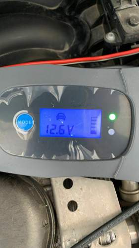

Ich würde es mal vorher aber mit dem Ladegerät probieren und nicht nur 12 Stunden sondern länger bis sie voll ist. Wenn sie danach schnell lerhr ist dann gibt es zwei mögliche Gründe.
1. Batterie ist Schrott,
2. Du hast ein Problem in der Elektronik
Das erste passiert gar nicht so oft wie die meisten das glauben. Ich behaupte 60-70% der Wechsel einer Batterie war unnötig
Du scheinst Recht zu haben, mit den 60-70%.
War heute beim benachbarten Bosch Car Service und habe die Batterie mal testen lassen.
Der Kollege meinte, die Batterie sei völlig intakt, nur halt stark entladen.
Habe jetzt mal ein Ladegerät dran hängen und hoffe, ich kann Sie wieder einigermaßen ins Leben zurück rufen.
