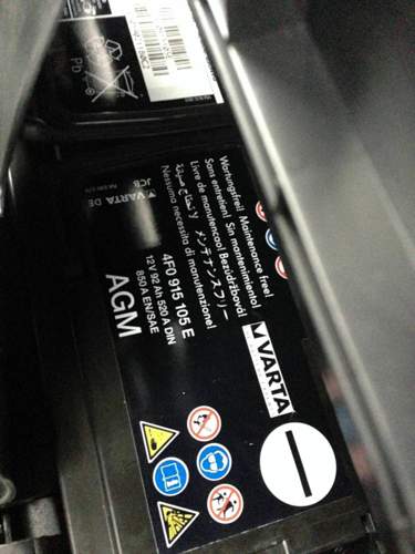

Nachdem ich das Gefühl habe, dass nach ca. 7 Jahren Batteriealter die Starterbatterie im Q5 3,0 TDI schwächelt, möchte ich diese tauschen, bevor ich irgendwann mal wo stehen bleibe in der ungünstigsten Situation.
Nun meine Frage, welche Batterie kann ich verbauen, soll eine VARTA werden, aber keine von Audi.
Welchen Typ kann ich nehmen ?
Verbaut ist die:
[Von Motor-Talk aus dem Thema 'Welche Batterie für Q5 - 3.0 TDI' überführt.]
sollte halt eine Batterie sein mit ähnlichen Daten und Abmessungen, sprich 12V, 95Ah; wenn Du kein Start/Stop mit Energierückgewinnung hast, reicht auch eine konventionelle Batterie. Bei Start/Stop auf jeden Fall eine AGM! Höhere Kapazität (bis ca. 110Ah) dürtfe ohne Probleme möglich sein. Neue Batterie sollte "angelernt" werden um Probleme mit dem Energiemanagement zu vermeiden (siehe weiter oben).
