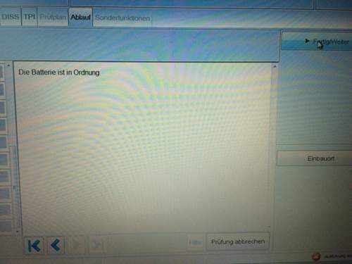

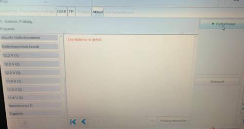

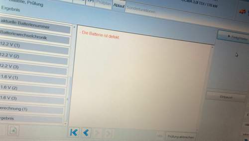

ich hab meine Batterie Anfang Winter abgeklemmt, mit meinem CTek Ladegerät rekonditioniert, angeklemmt und das BEM zurückgesetzt. Danach zeigte sie wieder 100% und der Motor springt m.E. leichter an. Nach einer Woche Stehen ist sie auf 90% zurückgegangen.
Vorher stand die Anzeige auf 10-20%, normales Laden brachte sie nur auf 50%
Mit ctek rekond schon geladen, aber immer noch gleich wie vorher auch.
Hab die batterie nun ausgebaut und mit ctek AGM Rekond geladen 24h.
Nun wieder eingebaut und bei Audi frisch codiert.
Das Programm wollte dann die Seriennummer der Batterie. Nachdem es aber die gleiche ist, haben wir einfach 10 erfundene Buchstaben und Zahlen eingegeben.
Spielt das überhaupt eine Rolle ??? Oder ist das egal ?
Fotos beim Audi Händler gemacht beim Batterie-Codieren
im Prinzip reicht eine Änderung der Serienr um 1
Wollte hinten nicht wieder alles auseinander rupfen im Kofferraum.
Soll ich es korrigieren lassen ??
Quatsch. Das BEM hat die andere Nr ja akzeptiert, also sind die Lernwerte zurückgesetzt.
Man kann sogar die alte Nr wieder nehmen, wenn man einmal eine andere Seriennr einsetzt und dann wieder die alte...
