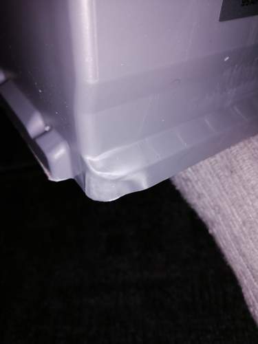

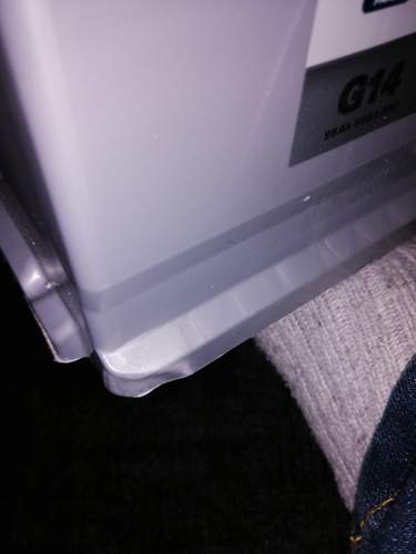

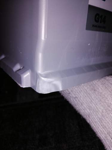

Nun ist meine online bestellte Varta AGM 95ah 850a gestern angekommen. Die Preise für eine gleiche Batterie bei örtlichen Händler sind mindestens doppelt so teuer wie online. Habe Inkl Versand und Pfand 175€ bezahlt.
Beim genaueren durchchecken ist mir eine kleine Beschädigung am Gehäuse aufgefallen. Es sind keine Risse oder dergleichen, nur eine kleine Delle.
Die Sorge, die ich mir mache ist nicht diese kleine Delle sondern wie es dazu kam und ob dadurch was im inneren der Batterie passieren könnte oder ist es eher kosmetisch?

Das würd ich nicht so entspannt sehen - die AGM Technologie setzt ein hermetisch dichtes Gehäuse voraus.
Zitat Banner sinngemäß :
Undichtigkeit führt zu Ungleichgewicht von Wasserstoff-Sauerstoff-Verhältnis und Leistungseinbußen.
Und ein Ausgleich mit er Atmosphäre findet nur statt, wenn das Überdruckventil bei Überlast etwa öffnet.
Es gab erst kürzlich hier im Forum einen Bericht eines offensichtlich beschädigten und deswegen rasch defekten Neuteils.
Andererseits ist klar nicht alle Vorfälle sind gleichgelagert deswegen kann es auch gut gehen.
Reklamieren wäre auch im Zweifel sicher sinnvoll wenn man mitten in der kalten Saison nicht schon wieder einen Ausfall riskieren möchte.
Just my two cents...
...https://ajcbattery.com/tutorials-guides/agm-batteries-pros-and-cons/
Keine Frage. Beim Verkäufer reklamieren und neue bekommen. Beschädigt ist beschädigt...
