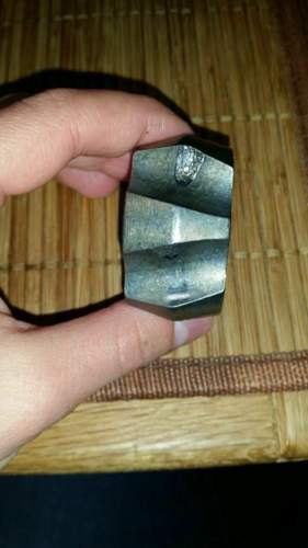

Ps. Hier ein Antriebswellenkopf von ATP nach 3000km von einem Seat Ibiza 1,2.
Das sind eben meine Erfahrungen.
