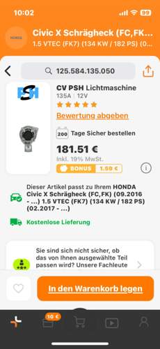

Das geht noch preiswerter.Siehe Bild.

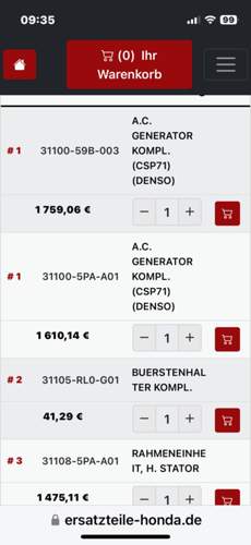

Die für den 1.5 kostet 1.6k 🙁😰
https://www.ersatzteile-honda.de/.../30839
@dartingjoe schrieb am 17. November 2022 um 10:03:23 Uhr:
ja ich als alter Schrauber würde nicht zu den ganz günstigen Dingern greifen weil sonst geht die Schrauberei in 1-2 jahren wieder los.
Herth+Buss ist auch ne Firma die schon ewige Zeiten Teile für Honda baut da weiß ich das die gut funktionieren und auch passen.
@darkestmind schrieb am 17. November 2022 um 10:08:07 Uhr:
