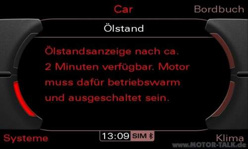

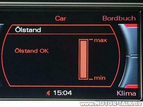

Die Ölstandsanzeige funktioniert aber nur, wenn auch der entsprechende Sensor verbaut ist ...
Gruß DVE
Und das ist er bei der Kuh nicht?
Ja richtig, ich erinnere mich: Beim A6 war zwar anfänglich die Anzeige auch vorhanden, aber hat nie funktioniert. Bis sie dann nach einem MMI-Update weg war.
Gibt es Versionen, die den Geber vom Werk aus haben? Sonst wäre die Option ja irgendwie unsinnig...
Ob das bei der Kuh geht 😕 - codieren und schauen was passiert.
Wenn es geht, sieht es wie beim A4 aus, wenn nicht dann wie beim A6 😉
So richtig glücklich scheinen aber die A4/A5 Jungs mit der Anzeige auch nicht zu sein ...
Gruß DVE
Anzeige-oelstand-a4
Anzeige-oelstand-a6
