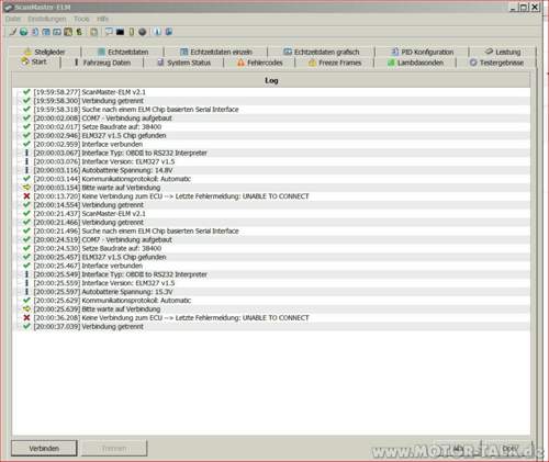

Taktet bis 15,4 V kommt aber nur noch auf 1 Amper wenn es heiß ist,
angegeben bis 3,8 A aber da es geschlossen ist, irgendwann nur noch 1A.
Hier das Beste Ladegerät was momentan auf dem Markt ist-
Kostet ca. 70€ Dieses Gerät kann alles.

Lade eben einen kleinen Akku ! Taktung erst 14,8 dann 15,3 V
Elm
Hallo Conny, dieses Gerät 10A habe ich auch noch zusätzlich zu dem Ctec.
Kann keinen großen Unterschied feststellen. Das einzige ist, es macht alles
selbständig, man braucht nichts einzustellen. Geht teilweise bis 15,7 V hoch
Beim Ctec mußt du es erst einstellen,
Motorrad,normal, AGM, (Recond bis 15,7 V. )
Ich finde beide fast gleich gut vom Ergebniss.
