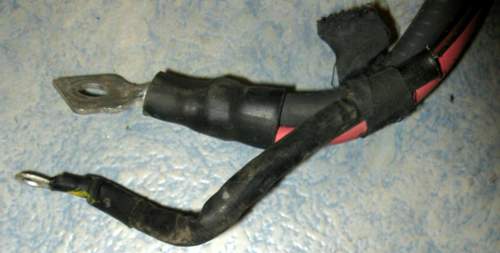

Moinsen..
Ich habe mal eine frage.
Und zwar zur Batterie bzw Spannungsabfall.
Ich habe an der Batterie 12,6 V im Ruhezustand.
Wenn das fzg läuft ca 13,4V.
.13,8-14,4V sollten es doch sein?
Beim starten fällt sie unter 10V.
Ich werde ja eh den Regler wechseln.
Aber an was liegt so etwas.
Batterie Varta ca 2,5 Jahre alt.

Sieh dir alle Kabelverbindungen im Bereich der LiMa und des Starters an. (Massekabel, Batteriepole, Anschlüsse auf der LiMa und am Starter, etc.) Sieh nach ob einer der Batteriepole beim Starten heiß wird.
Am Innenwiederstand der Batterie, an Übergangswiderständender Verbindungen und am Leitwert der elektrischen Leitungen.
Beschäftige dich mit dem Ohmschen Gesetz, und den Kirchhoffschen Maschenregeln, dann solltest du eigentlich alles messen und dir erklären können.
Messen mußt du immer genau da, wo du etwas wissen willst.
Vergleichend messen, um festzustellen was unterwegs auf der Strecke bleibt, mußt du am Spannungsgeber und am Verbraucher.

Meß die Spannung am B+ Pol der Lima, gegen deren Gehäuse.
Dann hast du alle Übergangswiderstände ausgeschlossen.
Mal ohne, mal mit allen Verbrauchern messen, das bei unterschiedlichen Drehzahlen, dann hast du die reale Ladespannung und kannst die Lima beurteilen.
Batterie immer Bleipol gegen Bleipol messen, dann hast du dort auch alle Übergangswiderstände und Leitungsverluste ausgeschlossen.
Da bleibt, in Summe, oft haufenweise Spannung an allen möglichen Leitungen und Verbindern auf der Strecke.
Wie gesagt, wer ohne zu wissen was er, warum, wo mißt, mißt leider oft nur nichtssagenden Mist.

Ok.also wird die ja eigentlich vernünftig geladen bei 12,6V im Ruhezustand. Werde es mal machen mit den Batteriepolen und kupferfett? Dann mal probieren. Und auch mal separat masse von motor an batterieminus.und dann auch mal direkt an der lima + auch mal messen..können die Massekabel defekt sein ohne es zu sehen? Die massepunkte habe ich ja bereits gereinigt bzw geschliffen..und sonst kann ich ja zur not auch mal eine andere Batterie testen falls meine innen evtl einbricht beim starten.es geht ja hauptsächlich um den Einbruch beim starten <10V.
Wo die Spannung bleibt, kannst du ermessen wenn du beim Starten die Spannung über die Leitungen mißt.
Starter Leitung : vom Pluspol (Blei) zum B+ Pol Lima messen.
(da ist die B+ Ladeleitung zum Anlasser gehend die Spannungsfühlerleitung zum B+ Pol am Magnetschalter.)
Masse Wege : Vom Lima Gehäuse zum Minuspol (Blei) messen.
(Die Lima hat hier eine optimale Verbindung zum Motor und ist damit identisch der Masse die am Anlasser anliegt.)
Beide gemessenen Spannungen addieren und schon hast du den gesamten Leitungsverlust.
Der sollte eigentlich deutlich unter 2V liegen.
An jedem Übergang hast du Spannungsverluste, die du durch neu erstellen "einer sauberen Verbindung" minimieren kannst.
Hierbei ist neu- oder nachquetschen und z.T auch einlöten der Leitungen in die Batterieklemmen eine probate Lösung, oft hilft aber auch nur das ersetzen der Quetschverbinder und kompletten Leitungen.

Hier habe ich persönlich noch nie eine neue Leitung genommen.
(das machen meist nur die Leute mit den berühmten zwei linken Händen und einem gut gefüllten Portemonaie)
Ich habe immer nur nachgequetscht, oder die Quetschung gelöst, Oxyd an der Leitung mittels Säure entfernt (anschließend neutralisiert), dann neue Quetschverbinder quetschen, oder sogar zusätzlich verlöten.
Das reicht aus.
Kritisch ist hier auch der Zentrale Massepunkt am Rahmen unter der Batterie.
Hier gut reinigen und nach dem anziehen der Verschraubung die Verbindung mit Silikonfett versiegeln.
