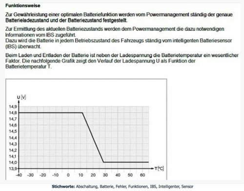

Mercedes V-Klasse 447
Sollte die Standheizung (SH) bei Minusgraden nur kurz anspringen und dann mit der Meldung " Funktion nicht möglich, Batterie schwach" bitte o. g. Batteriesensor prüfen lassen. Scheint bei mir so zu sein. Dieser Sensor wurde wohl überarbeitet. Lieferzeit Stand 20.12.16 nicht bekannt, evtl. 2.KW 2017.
Werde dann berichten.
V250 4Matic BJ 3/2016
Gerade nochmal nachgeschaut, für die Werkstatt ist nichts hinterlegt. Vermutlich kam die Info dann in diesem Falle manuell über eine Werkstattanfrage. Wenn die Aussage stimmt, sollte ja bald etwas erscheinen.

das würde mich auch sehr interessieren. Es kann doch nicht angehen, dass man regelmässig einmal die Woche mit dem Batterieladegerät nachhelfen muss, wenn man die Standheizung bei Minusgraden (und ich rede nicht von -20 Grad) rgelmäßig betreiben will. Beim freundlichen Autohaus empfielt man nach 2 Jahren die Batterie zu tauschen... allerdings selbstzahler...
Du hast immer noch die 3 Möglichkeiten:
1.Variante:
https://www.campingshopwagner.de/product_info.php?...
2.Variante:
den orig. VRLA-Akku regelmäßig zu ersetzen ( 280 € )
3.Variante:
... an der 230 V Haushalts-Stedo mit "stinknormalen" Ladegerät aufzuladen ...
p.s:
... die können einen neuen IBS entwickeln wie sie wollen - das Energie-Managment von Akku & Lima reicht bei kurzen Fahrstrecken niemals aus, die mit Energiefressern überladenen Fahrzeuge hinreichend zu "füttern".

@Pahul schrieb am 28. Dezember 2016 um 07:49:30 Uhr:
Das ist grundsätzlich natürlich richtig. Letztendlich wird Bewegungsenergie in elektrische Energie umgesetzt ... und wo sich nicht viel bewegt gibt's auch nicht viel zum Laden.
Trotzdem scheint es in der Realität ja erhebliche Unterschiede zu geben ... zwischen "Kurzstreckenfahrern", bei denen die Standheizung praktisch nie anläuft und solchen (wie bei unserem V), bei denen die Standheizung erstaunlich oft funktioniert (und sich nur ab und an nach ca. 10 - 15 minütigen Lauf abschaltet).
