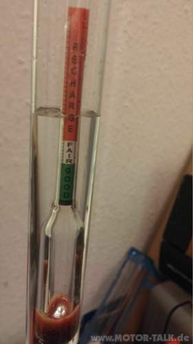

Hi Leute, mein Akku ist mal wieder seltsamerweise Leer...
Nun habe ich einen BAtteriesäureprüfer geholt.. aber wie beutzt man den?
Da ist schaumstoff drin. in einem Video auf YT nicht... muss der raus?
Dann kann ich den Blasebalk nicht wirklich zusamendrücken da er quasi ganz auf dem Glas sitzt, absicht?
So wie auf deinem Bild isses gut. Wichti ist nur, dass der Schwimmer frei schwimmt und nicht unten aufsteht. Weiter muss man nicht saugen.

Probier dann mit dem Säureheber mal alle Zellen durch, nicht nur eine. Wenn du da signifikante Unterschiede in der Säuredichte feststellst stimmt auf jeden Fall was nicht.

Also gerade nochmal gemessen nachdem das ding bis 4Uhr am Lader hing.
12.9V und Säurestatus wie im letzten Bild.

Wieso sagt der Säureprüfer vor dem Einbau wo der Starter nicht geht "Säure noch ok" und nach dem aufladen "Aufladen!" ^^
Kann schon passieren weil beim Laden Gase entstehen (Knallgas), die sich teilweise in der Säure lösen. Die setzten die Säuredichte etwas herab bzw setzen sich am Schwimmer ab und verleihen ihm zusätzlichen Auftrieb. Das sollte sich nach einigen Stunden bzw der ersten Entladung aber wieder geben. Oder es wurde schlicht zuviel Wasser aufgegossen, das sich noch nicht vollständig in der Zelle verteilt hat, das führt zu ähnlichen Ergebnissen.

Danach nochmal gemessen... Status war wie vorher auf FAIR. Also daran allein lag es nicht ^^
Habe dann geladen dann wars REGARGE....
