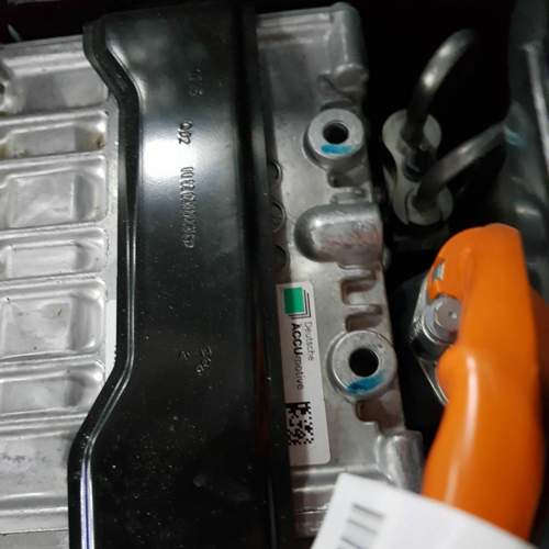

das ist die Batterie. Habe die Kst.-Verkleidung abgebaut. Die hat nichts mehr mit den herkömmlichen Batterien zu tun

Wie soll ich diese Batterie ausbauen. Die hat noch nicht mal mehr 2 Pole mit PLus und Minus wie früher.
Das ist die Hochvoltbatterie. Die brauchst nicht zum Starten.
Schau mal in den Kofferraum, da sollte deine normale Starterbatterie sein. Und schau mal im KI die Spannung nach.
Auf dem zweiten Bild sind doch die Pole abgegbildet, oder net? Orange Pluspol, schwarz Minuspol?
Also wenn du da versucht hast Starthilfe zu geben, dann ist das ganz normal das es funken gibt und die Ladegeräte anfangen zu schmoren. Das ist die Hochvoltbatterie. Hoffentlich ist da kein Kollateralschaden entstanden.

Nein, ich habe nicht an der Hochvoltbatterie das Ladegerät angeschlossen. Das habe ich im Motorraum an den dafür vorgesehenen beiden Polen gemacht.

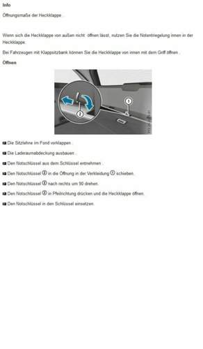

Hier mal etwas Input
Notentrieglung
Danke dir, hatte ich auch schon gesehen, konnts aber nicht glauben. Stell dir das mal bitte an der Autobahn bei Regen und nem plärrenden Kind vor, das du über die umgeklappte Rückbank den Laderaum entladen sollst, um die Klappe auf zu bekommen. Armes Deutschland....

PS: Meine Limo hat auch AUSSEN am Kofferraumdeckel einen Schlitz für den Notschlüssel.
