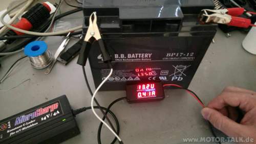

Beim CTEK zu früh, meinst Du? Falls ja: die danach anliegende Erhaltungsladespannung bringt über nacht noch einige hundert mAh in die Batterie, sodass beim erneuten Anlegen von Ladespannung >14V noch ein Ladestrom von 100 - 200 mA fließt. Kommt etwas auf die Größe der Batterie an.
Ich kann dem grundsätzlich nichts Negatives entnehmen. Außer: 13,5V sind an Erhaltung über Tage/Wochen etwas viel, besonders im Somer. Ich nutze hierzu einen Konstantspannungslader. Ein Laptopnetzteil mit einem von mir angebautem DC-DC Wandler auf 13,2 V zur Erhaltung. Das hält den fließenden Strom über Wochen auf ca. 10-15mA, was in etwa der Ruhestromaufnahme des Fahrzeugs entspricht.
Konstant-lader
