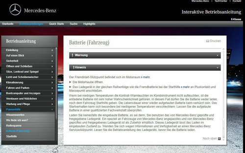

Ich hab' mich grad' mal ein bißchen eingelesen. Nach langem Suchen habe ich die Stelle gefunden und eingescannt. Starthilfe geben und erhalten über Fremdstart-Stützpunkt im Motorraum erlaubt, aber laden... tja, es wird immer wieder aufgefordert eine qualifizierte Werkstatt aufzusuchen, da beim Laden ätzende und Batteriesäure und Wasserstoffgase entweichen können und bei Funkenbildung eine Explosionsgefahr besteht. Ich habe den Zusatzhandbuch für Hybrid auch nochmal abgeklappert und wurde für das Laden der 12V Batterie auf das allgemeine Betriebs-Handbuch zugewiesen. Man soll also die Batterie sogar ausbauen und laden. So kenne ich das auch und habe es auch so gelernt. Beim Laden am Stützpunkt wird die gesamte Fahrzeugelektrik (unnötig) belastet, was nicht sein muß.
Das ist ja totaler quatsch. Deine Lima lädt die Batterie auch auf oder hast du dann auch Angst im Auto das deine ätzende Batteriesäure und Wasserstoffgase dich umbringt während dem fahren? Dafür ist der Schlauch an der Batterie und im normalen Betrieb ist eine AGM Batterie dicht.
Was soll denn die Fahrzeugelektronik belasten wenn du mit offener Motorhaube lädst mit deinem 5A Ladegerät, deine Lima läd ein vielfaches über dasselbe Kabel?!
Werkstätten laden Batterien außerhalb des Autos damit sie z.B. eine Kapazitätsmessung machen können das geht mit der Angeschossenen Batterie schlichtweg nicht oder aber die KFZ'ler sind alte Schule und machen das was sie halt schon immer so gemacht haben.
PS: Ich werde die Tage mal meine Anleitung wälzen ich bin mir sicher das ich den Passus finde in dem steht man soll dort laden.
Wie gesagt... ich habe es gesucht und nicht in der Betriebsanleitung gefunden. Das was ich gefunden habe, habe ich belegt.

Ich lade jedenfalls bisher erfolgreich am Fremdstartstüzpunkt mit einem Dino Lader, grad eben voll wieder abgeklemmt. 😉
ist auch der richtige Platz dafür. Wenn man mal in die Ausstellung beim Freundlichen schaut (wenn man wieder darf), hängen die Fahrzeuge in der Ausstellung auch alle am Ladegerät (auch die Hybride) und dieses ist immer an den Fremdstartpunkten angeschlossen. Wenn's den Fahrzeugen schaden würde, würden sie kaum auch bei >100.000 EUR-Fahrzeuge so anschließen.

Ich habe mal Quick and Dirty einen Screenshot von der interaktiven Bedienungsanleitung gemacht da steht es das man am Fremdstartpunkt aufladen soll.
Bild-2020-12-27
