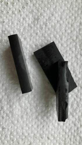

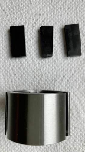

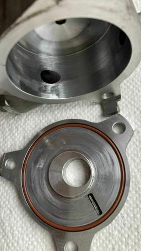

Heute kam der neue Freilauf. Ich wollte ja die LiMa #3 reparieren um auszuschließen, dass die #4 nicht doch einen Schlag weg hat. Demontage und Montage des Freilauf war kein Problem mit dem Schlagschrauber. Sicherheitshalber habe ich mir noch die Pumpe, die an die LiMa #3 angeflanscht ist angeschaut .... frustrierend.
Die Kontaktflächen total rauh und eingeschliffen und alle Graphitdichtungen beschädigt oder defekt.
Lauffläche Vakuumpumpe
Graphitdichtungen Vakuumpumpe mit Rotor
am 9. Juli 2021 um 13:31
Oha, die sehen wirklich nicht gut aus. Da ist ja schn einiges ausgebrochen
am 9. Juli 2021 um 14:51
Warscheinlich steckt der Müll jetzt irgendwo in der Leitung oder dem Ventil. Da waren wohl die Bohrungen nicht entgratet

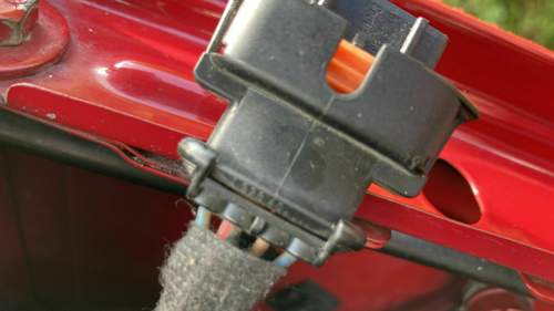

Ich habe euch mal ein Bild angehängt von meiner Steckverbindung X19.
Es sind definitiv 4 Kabel und nicht nur 2, aber wofür sind die Kabel 3 und 4. Im Schaltplan habe ich nichts gefunden, zumindest nicht über die automatische Suche.
Ist das eventuell nicht der richtige Schaltplan?

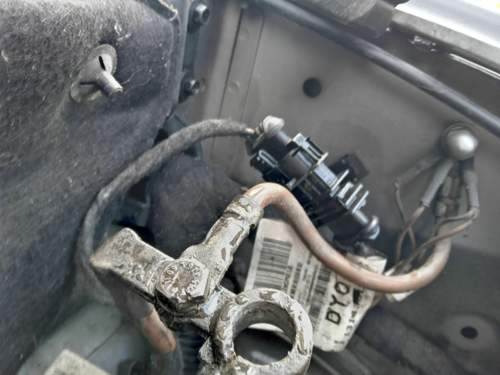

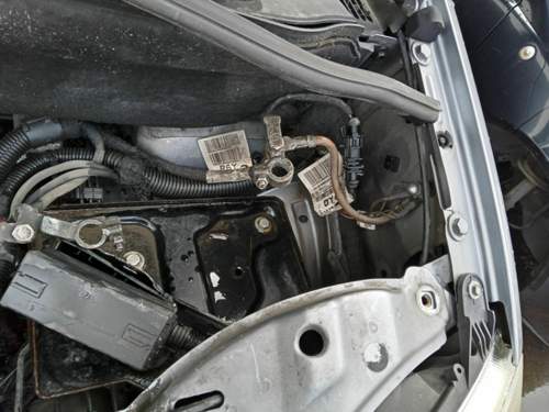

am 9. Juli 2021 um 15:04
Ich kann es Dir momentan nicht sagen, ich bin nicht zu Hause. Unser ist ein Benziner vielleicht deshalb. Wird aber der Stecker sein. Und mach das Loch oben im Kotflügel zu, da läuft das Regenwasser rein.
Da muss ich Dich korrigieren.
War heute auf dem Schrottplatz und da stand ein MERIVA A Z16XE .
Der X 19 ist vierpolig ,aber nur zwei Kabel dran.
So wie auf dem Foto von W.Heitmann.
Der ist am Innenkotflügel Fahrerseite angeheftet.
Genau zwischen Batterie und Kotflügel.
Neben dem Massepunkt ,an dem der Minuspol angeschraubt ist.
Wo ist der X 19 bei Dir angebracht ?
Du hast den falschen Stecker erwischt.
Mach mal Isolierung ab und check die Kabelfarben.
Ich sehe da keine BLAU/WEISSE oder SCHWARZ/ROTE Leitung.
Im Plan ist der Einbauort vom X 19 falsch eingezeichnet.
X 19 Z16XE
Einbauort X 19 beim Z16XE
am 9. Juli 2021 um 15:23
Jo, wir haben auch den Z16XE
am 9. Juli 2021 um 15:38
So, bin zu Hause und habe nochmal nachgesehen X19 /3 und 4 gehen zur klima beim Diesel
