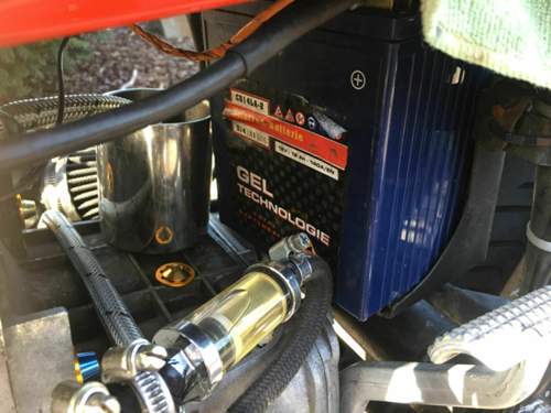

ich würde gern mal eure Erfahrungen bzgl. Lebensdauer von Nachrüstbatterien hören.
In meiner F800S hat die Originalbatterie 8 jahre gehalten. Im August 2015 wurde Sie durch eine Gelbatterie eines Herstellers der bei Tests gute Bewertungen hatte ersetzt, wie immer im Winter ausgebaut und während der Winterpause 2 mal nachgeladen. Ergebnis: Beim Saisonstart vor 3 Tagen
war sie total entladen, erneute Ladung- Anlasser würgt einmal, dannach Spannung unter 8 V- Batterie tot! Die Garantie ist ja nun "glücklicherweise" 7 Monate überschritten. Der Lieferant gibt kulanterweise 8,00 € Nachlass af eine Neue- fazit Lebensdauer 2 Jahre , 7 Monate bei guter Pflege. ( die Ladeanlage ist absolut o.k.). Die Aussage war, dass ,wenn man nicht grade eine Reinbleibatterie- Kosten etwa 140,00 €- kauft, die Qualität in den letzten 10 jahren immens zurückgegangen sei und ich von einer Maximallebensdauer von 4- 5 Jahren im Nachrüstbereich ausgehen soll. Die Ertsausrütserqualität wird nie erreicht.
Bei meiner Honda vor 10 jahren ,hatte die Ersatzbatterie noch locker 7 jahren gehalten -auch aus dem mittleren Preissegment-glaube war damals eine DELO.
Übrigens bei meinem "Dicken" ist ebenfalles noch die Originlabatterie drin und er geht ins 8. Jahr!:-).

Also ich denke es liegt am Motorrad. Mein F800GS frisst so alle 3 Jahre eine Batterie. In der KLE haben die Batterien so 8-10 Jahre gehalten. In diesem Frühjahr habe ich bei meiner CBF500 nach 11 Jahren die Originalbatterie getauscht.
Die F800 hat halt einen Bordcomputer, der immer ein paar mA zieht und langsam aber sicher die Batterie leerlutscht. Meine ist nach drei Monaten Standzeit zwar noch angesprungen aber nur so gerade ebend.
Daher muss man die BMW entweder nachladen, regelmäßig fahren oder eben die Batterie abklemmen.

Was heißt dein Mopped frisst Batterien?
Lädst du im Winter nach?
Hast du die Batterie ausgebaut?
Wenn du beides mit nein beantwortest, liegt es nicht am Motorrad, sondern an dir.
Es ist schon lange so das Motorräder kleine Stromverbraucher haben und wenn es eine Uhr ist, die dazu führt das die Batterie am Ende des Winters Unterspannung hat und es zum Zellenschluss kommt... Batterie tot..
Es ist "pflicht" einen Bleiakku im Winter ca. alle 4 Wochen einmal zu laden. Oder eben ausgebaut im Keller stellen, und auch dort darauf achten das die Spannung nicht zuweit abfällt, also auch im Keller laden, eben dnur alle 6 Wochen. Dann hält die Batterie auch länger als 3 Jahre.
Oder eben den ganzen Winter ein Erhaltungsladegerät anschließen, dass mache ich aber nicht, weil viele die Batterie entladen und wieder laden. Davon halte ich nicht viel.
Ich habe gute Erfahrung mit Gel Batterien gemacht, das sich die Qualität verändert hat, kann man als Händler gut behaupten, um die Garantiefrage zu ersticken.
Grundsätzlich hast du CanBus, im Gegensatz zu der angegebenen Kawa oder Honda. Ich weiß nicht, ob in letzter Zeit etwas verändert wurde, an den Verbrauchern, bei nicht fachgerechten Einbau, Schläft dein Steuergerät nicht mehr ein. Das ist ein Grund der Tiefentladung der Batterie.
Beim Nachladen muss natürlich ein passendes Ladegerät vorhanden sein. Grundsätzlich mehrere kurze Ladegänge, und nicht Nachladen bis der Arzt kommt.
Ein Multimeter zwischen den Pluspolen entdeckt so manchen Stromdieb.

Was ich lernen musste ist, dass die BMW mindestens alle 2 Monate geladen werden muss. Bei den anderen reichen auch 3-4 Monate. Aber selbst bei regelmäßigen Fahrten im Winter reicht die Ladung durch die Lichtmaschine nicht. Mit den Zusatzverbrauchern, wie Navi, Griffheizung lade ich im Winter auch häufiger.
Irgendwie mögen die Batterien das dauernde Laden und Entladen aber garnicht. So nach etwa 2 Jahren steigte die Ladehäufigkeit dann sprunghaft an und ich tausche die Batterie.
PS: Mein :-) hat schon die Lichtmaschine vermessen und meint sie wäre noch ok. Ach ja, und den Leckagestrom hat er auch gleich gemessen. Dummerweise hat die Messung das gleich gekostet, wie zwei neue Batterien beim Polo. :-(
@goenny
2 Jahre ist aber schon arg kurz für ein Batterieleben. Die Lichtmaschine gibt auch genug Saft, so dass die Heizgriffe und ein Navi kein Problem sind. Prüfe doch mal die Ladespannung Deiner Lichtmaschine. Müssten um die 14,2 - 14,4V sein. Das Navi zieht nicht zufällig Strom, wenn die Zündung aus ist.
