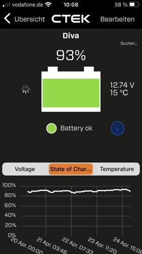

Also wir als Wenigfahrer laden die Batterie auch ab und an und im Winter öfter nach. Meine bessere Hälfte hat den gleichen stressigen Job nur nicht Intensiv.
Es gibt von Ctek z.b. einen BatterySense, vielleicht lässt du dir den einbauen, dann siehst du den Ladestand der Batterie auf dem Handy und kannst besser einschätzen, ob du mal laden musst oder nicht. Du musst aber zum Auto, per Bluetooth wird das übertragen.
Ich würde jetzt wie folgt vorgehen: Lade die Batterie mal über Nacht voll, wenn du weißt, du nutzt den Wagen länger nicht und schaue wie viele Tage da vergehen bis die Tiefschlafnachricht kommt. Vielleicht ergibt sich ein Rhytmus von 3-4 Wochen, wo mal geladen werden muss.
Und vor allem nehme die Tricks aus dem Fordforum wahr.
War gerade mal am Fenster und habe meine Batterie geschaut, so sieht das dann aus.
BatterySense

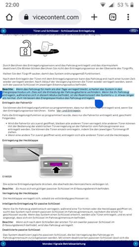

@Aygo Club schrieb am 17. Oktober 2022 um 09:53:59 Uhr:
In der Bedienungsanleitung steht kein Wort über den Tiefschlafmodus.
Ich nehme an, bei Dir steht das so in der BA, wie beim nicht-Hybrid.
Screenshot-20221018
oh man, unfassbar...
Also viel Wind um nichts.
Kaum über die Hybridtechnik des eigenen Fz Bescheid wissen und vermutlich zusätzlich die BA nicht in Bezug auf das Thema lesen....nicht gerade optimal.
In der Bedienungsanleitung für den 2020er Vignale MHEV steht kein Wort über irgendwelche Energiesparfunktionen oder Tiefschlafmodus. Und wenn der sich meldet, ist die Batterie mit 12,2V oder weniger schwachbrüstig. Das hat mit nicht Bescheid wissen nichts zu tun.
