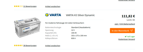

Knapp 400 € für eine Lithium Batterie sind natürlich schon eine Ansage. Dafür gibts gut 3 Varta H3 Silver , oder Alternativ 2 Original MB 100 Ah inkl. Einbau. In meinem S 320 ist eine Varta 100 Ah verbaut. 2 Jahre alt. Auch nach 2 Wochen stehen im letzten Winter keine Startprobleme. Sobald die schwächelt kauf ich für rund 100 € eine neue und gut ist. 🙂
Varta Silver
100
