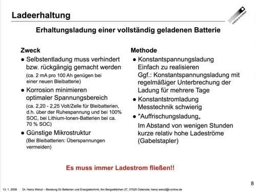

Nun ganz genau erklären kann ich es nicht, es ist aber abhängig vom Innenwiderstand der Batterie.
Mal angenommen die Batterie hat einen Innenwiderstand von 3 Ohm.
Legst du hier eine Spannung von 13,5 Volt fliest nach dem ohmschen Gesetz ein Strom von 4,5 A
Ohmsche Gesetz:
U= R x I /:R
I= U/R I= 13,5V / 3 Ohm I= 4,5 A
Um diesen Strom zu erhöhen muss die Batterie leerer werden (geringerer Widerstand)
z.b. I= 13,5V / 2 Ohm I= 6,75 A
oder die Spannung muss steigen (höhere Spannung vom externen Ladegerät)
z.b. I= 15,0V / 3 Ohm I= 5,00 A
Limas von "älteren" Autos sind auf diese 14,xx Volt begrenzt weil die Batterie sonst Schaden nehmen würde, wenn dauerhaft viel mehr als Ladeschlusspannug anliegen würde.
Alte externe Trafoladegeräte bringen auf ihrer Schnelladestufe 15-16 Volt, laden desswegen mit höherem Strom und schaffen das in kürzerer Zeit, zerstören aber die Batterie wenn der Ladevorgang nicht begrenzt wird.
Neuere elektronische Ladegeräte können auch nur mit mehr Strom laden durch erhöhen der Spannung.

Mit 13,5 Volt (von deiner LIMA) wird nie und nimmer ein Akku aufgeladen ...
selbst ein Erhaltungsladung mit 1/1000 der Nennkapazität benötigt mind. 13,70 Volt = Erhaltungsladungs-Spannung !
Dabei fließen dann wenige 100 bis 200 mAmp. um den Ruhevelust eines "gesunden" Pb-Akkus über den Winter auszugleichen.
Der Vollladezust. mit 100 % bleibt dann Tage -Wochen oder gar Monate stabil erhalten.
Zum kleinsten Mini-CTEK 5.0:
Die Ladespannung ab mittel & Vollladung beträgt in der Stufe (einf. Pb-Akku -Auto) ca. 14,69 Volt und braucht deutl. länger bis ein Akku auf 100% endabgeschaltet wird.
In der etwas gehobenen Stufe AGM betr. die Vergleichs-Ladesp. ca.0,2 Volt mehr, also 14,89 Volt.
Hierbei wird in einigermaßen vetretbarer Zeit (paar h) jeder 100 Ah PB-Akku vollaufgeladen.
