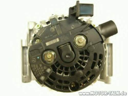

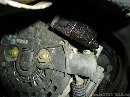

Schau mal, ob Du eine Bosch oder eine Valeo Lima verbaut hast.
Der für dich einfachste Weg:   (Butter bei die Fische)
Freie Werkstatt > Preis absprechen > Regler erneuern
Habe gerade eben nachgeschaut und ich mein es handelt sich um eine Bosch LIMA ! (siehe Bilder) Hab dann noch ein Bild aus dem Netz gefunden das meiner LIMA entsprach ! Soweit ich das richtig gesehen habe benötige ich dann diesen Regler http://cgi.ebay.de/.../380306983882?... ! Ist das richtig ?
Danke
