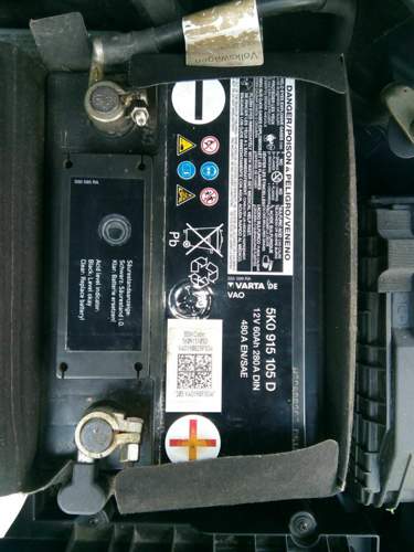

.. keine hilfreiche Antwort. Dabei hatte ich jetzt auch genau diese Frage. Unterschied ist bei mir nur: mein Tiguan ist MJ 2009, 1,4 TSI, 150 PS.
ich habe noch keine Batterie gefunden, auf der die selben Daten zu lesen sind wie auf der im Auto verbauten. Ich weiß außer bei 12 V, 60 Ah auch nicht, was die bedeuten.
Img-20190801-121553
Zum Bleistift:
https://basba.de/exide-ea-602-autobatterie-60-ah.html
