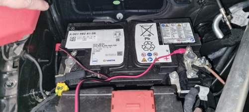

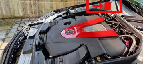

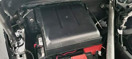

Wieso ist bei Deinem Cabrio C43 die Batterie im Kofferraum?
Bei mir ist diese im Motorraum auf der Beifahrerseite unter dem Filter für den Innenraum.
Und zum Fremdstarten hast Du doch auch im Motorraum die Möglichkeit an den Extrapolen die dafür da sind.
