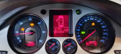

Hallo zusammen...
anbei mal ein foto von der amatur...
im linken also bei der drehzahl, sieht man das die P leuchte schwach glimmt
auch die blinker leuchten ganz schwach...
das passiert wenn man den schlüssel einsteckt, drückt man weiter das die zundung an ist, geht die P lampe aus sowie der blinker auch
woran kann das liegen

Ich habe ja noch das Problem mit der Heckklappe, ich hatte jetzt eine neue zuziehhilfe und ein neues Schloß verbaut, trotzdem keine funktion. Hinzu kommt das im KI ja der Blinker und links bei der Drehzahl die gelbe "P" Leuchte schwach leuchtet sobald der Schlüssel steckt. Wenn ich das Bremspedal betätige ist der Blinker aus, die "P" leuchte geht an sobald die Zündung aus ist...
