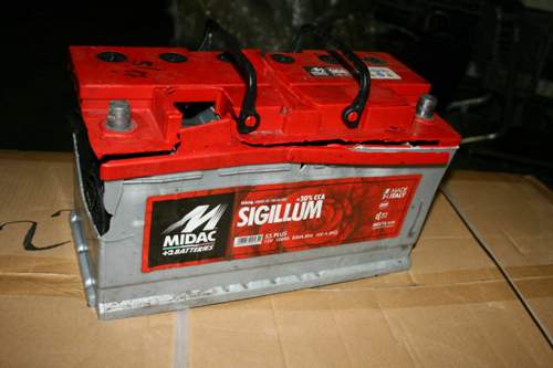

Habe mein WoMO Peugot Boxer 230L Pössl Duo zum Überwintern in die Garage gestellt.
Zur Battpflege das "CTEK Mxs 5.0 angeklemmt.
Mache ich schon immer mit meinen Fahrzeugen so
vor 2 Tagen hat es in meiner Garage komisch gerochen
nach öffnen der Motorhaube sah ich die Bescherung.
Die Batterie war durch das CTEC ja geladen, ein einfrieren auch Temperatur bedingt nicht möglich.
Wie kann so was vorkommen, die Batt war von 5 / 17
Bin ja froh daß es nicht zum Brennen angefangen hat.
Hab erst mal das WoMO aus der Garage raus und den Motorraum
mit Dampfstrahler gereinigt
Was kann ich als Vorsorge sonst noch machen,
die ganze Gegend um die Batteriebefestigung mit Hartwachs oder Unterbodenschutz einsprühen ?
Freue mich auf die Antworten über Urschache und Schadens vorsorge gegen Rost.

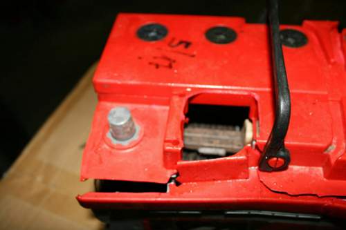

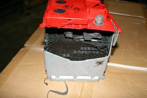

Wenn ich die Batterie anschaue, wie das Oberteil abgesprengt wurde und die
Seitenteile im Motorraum verteilt waren, kann eine Knallgasexplosion nur
innerhalb der Batterie statt gefunden haben.
Sei es durch Kurzschluß in einer Zelle oder irgend was.
So etwas ist mir in sehr langer Zeit in meiner Kfz-Geschichte noch nicht vorgekommen.

Das CTEK kann für deinen Schaden, sofern es richtig von dir eingestellt wurde und es intakt ist, nicht die Ursache sein.
Vielleicht habe ich das nicht deutlich genug gemacht, aber das CTEK schaltet nach 10 Tagen ohnehin ab und lädt dann nur noch sporadisch und kurz nach.
Aus "Sicht" der Batterie ist es nach 10 Tagen hauptsächlich abgeschaltet.
Selbstverständlich kann das CTEK, wie jedes andere Ladegerät auch, einen Fehler haben. In deinem Fall gehe ich aber davon aus, dass die Batterie nicht mehr intakt war.
