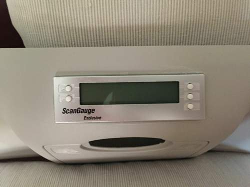

Gestern hab ich dann ein neues OBD Display erhalten und mal provisorisch angeschlossen. Diesmal hab ich ein Scangauge II gekauft. Hoffe das das besser funktioniert und die Batterie in Ruhe lässt. 🙂
Einbauort bin ich noch etwas hin und hergerissen. Entweder über den Spiegel oder in den Handschuhfachdeckel integrieren. Muss ich noch etwas beobachten, obs da gut ablesbar ist, wenn die Sonne durchs Panoramadach reinscheint.

So, erstmal eingepasst... Verlängerungskabel sollte morgen kommen, dann wirds eingebaut.

...schaut sauber aus. Ist das ein China-Import? Wie lang ist das originale Kabel? Ist eine Anzeige von mehreren Werten dami möglich?

sieht gut aus Ultra. Anzeige wie beim Turbo Gauge 4 Werte gleichzeitig?

Danke 🙂
Kabel ist ca. 1,8 m lang und musste von mir um 50 cm mit einer Cat5 Verlängerung gestückelt werden.

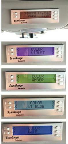

Anzeige von 4 Werten gleichzeitig möglich. Da mich DHL heute noch überrascht hat, und Vorankündigung geliefert hatte, hier noch im angeschlossenen Zustand.
ps. keine chinaware, sondern original Scangauge II

Danke für die Info. Du hast eine sehr schöne Einbaulösung gefunden. Muß ich mal schaun wie ich das beim Cabrio lösen könnte. Hast Du evtl. einen Link zum Verkäufer?

Hier der Link zum Verkäufer (hoffe ist gestattet) http://www.scangauge.de/index.php?...
