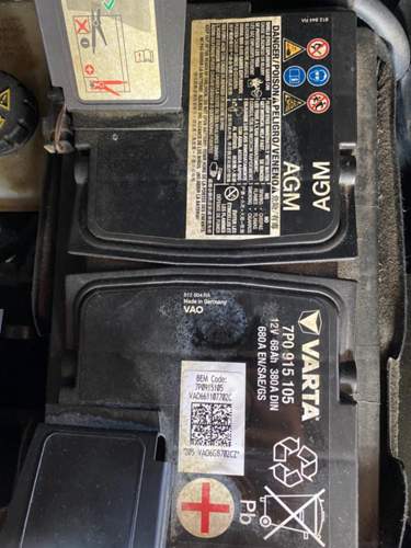

Hallo zusammen ich brauche eure Hilfe , in meinem 2.0 tdi Baujahr 2016 ist diese Batterie verbaut wie auf dem Bild . Ich finde exakt diese mit der Bezeichnung aber nicht . Kann ich diese hier nehmen ? Oder besser gesagt welche kann ich nehmen ?
https://www.amazon.de/Varta-Start-Stopp-AGM-760-E39/dp/B00CEBBBCE
Vielen Dank für eure Hilfe
[Von Motor-Talk aus dem Thema 'Welche Starterbatterie?' überführt.]
Ja die Neue AGM mit 70Ah kannst du nehmen, wird passen.
